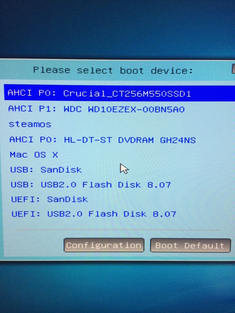

    Also als 1. Bootmedium ist Mac OSX ausgewählt, ist das einzige was der mir anzeigt eine UEFI zeigt er nur im Bootmenu beim Stick.
    Trotz der kext im Ordner.
    Meine kext fürs Netzwerk scheint auch nichts zu tun. Bis jetzt bin ich so Semi-Begeistert von der ganzen Idee meinen Rechner umzustellen. Auf meinem Macbook Pro ist das irgendwie einfacher :P

  • Hmm das ist schon ziemlich merkwürdig, weil eigentlich sollte er dir die UEFI auch anzeigen...
    Wenn ich mich recht entsinne musste man bei den Asrock boards entweder ein gepatchtes bios verwenden oder ein paar Befehle im Clover Menu eingeben...
    Was passiert wenn du die OS X Platte bootest? Also die ganz normale nicht die UEFI?

  • Danke! Trotzdem brauch ich Torfnase noch immer Hilfe.
    Welche Partition muss ich denn auswählen?
    Hab auch mal probeweise versucht das Steamos zu löschen aber beim RM Befehl spuckt der immer einen Fehler aus von wegen es müsse Treiber oder Boot benannt werden dabei habe ich sowohl 02 als auch Boot0002 probiert.
    PS: es ist nur die SSD angestöpselt.

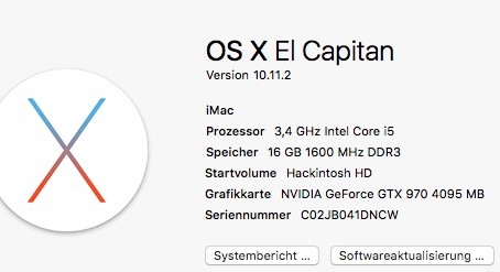

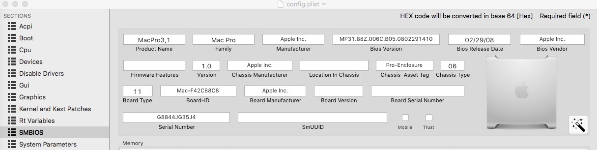

    @CrusadeGT ich glaube ich habe ein allg. Problem mit der Installation von Kexten. Du hast mir ja auch die .plist angepasst - in dieser läuft mein Rechner als Mac Pro 3.1.
    In der Systeminfo steht aber trotzdem MacMini. Anscheinend übernimmt der bei mir nichts.

    Also ich hab mich mit @derHackfan noch mal unterhalten. Er meinte auch es gibt scheinbar keinen Weg, außer du bootest über den Stick oder aber wir installieren Clover legacy und nicht UEFI.

    Habe jetzt gerade drei mal El Capitan installiert, mein ASRock Board ist einfach nicht am UEFI Start interessiert, habe mich schon blöd geclovert. ;(
    Der Legacy Start dauert aber wirklich nicht viel länger, die zwei Sekunden kann ich verkraften, der Rest vom El Capitan rennt aber sehr gut.

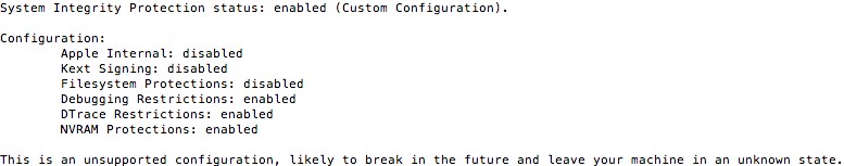

    PS:
    1. csrutil disable schaltet nicht alles aus? Ist der Status im Bild richtig?
    Beim letzten Mal glaube ich dass dort zumindest beim Status wirklich disabled stand.

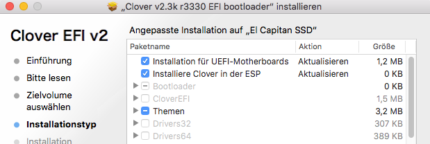

    2. Clover ist wie hier auf Seite 1 auf den Fotos installiert. Ist es das denn wirklich? Wenn csrutil nicht funktioniert??

  • csrutil disable geht nur, wenn der NVRAM beschreibbar ist bei Clover eigentlich selten eine gute Wahl. Um mit Clover die SIP abzuschalten bitte über clovers config.plist gehen. Die richtigen Einträge kommen in den Bereich RT-Variables und sehen so aus:
    1. <key>RtVariables</key>
    2. <dict>
    3. <key>BooterConfig</key>
    4. <string>0x28</string>
    5. <key>CsrActiveConfig</key>
    6. <string>0x67</string>
    7. </dict>
