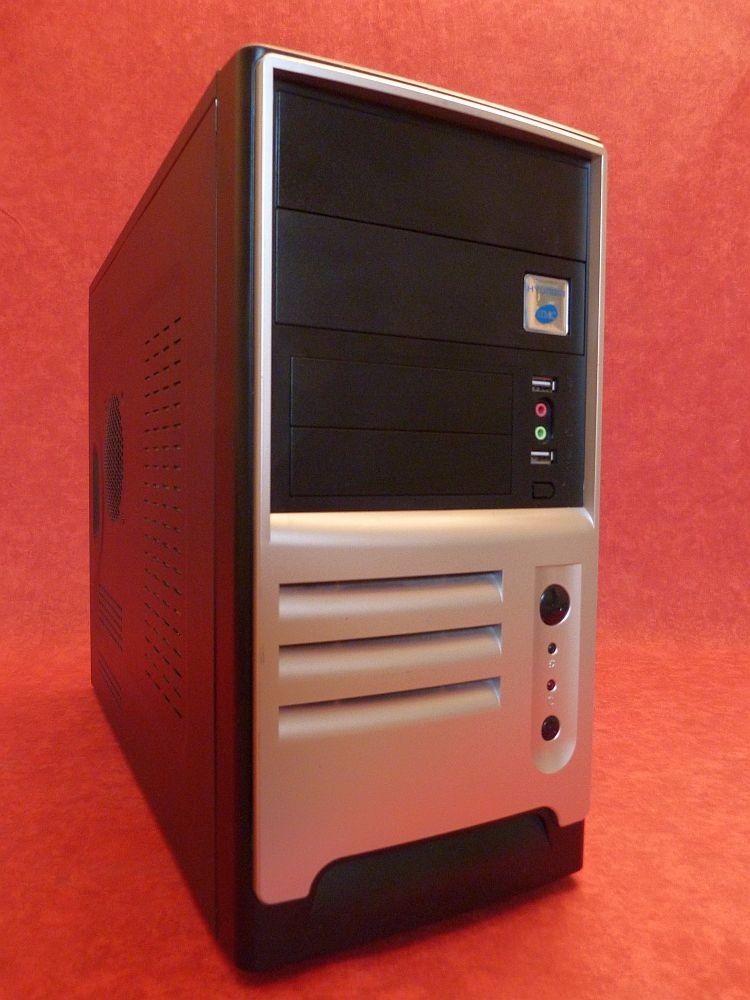

    wir haben uns mal wieder eine alte OEM Kiste erstanden und diese mit OS X befeuert. Das ganze ist nun beendet und ich kann von einer erfolgreichen Installation sprechen.
    Als Grundsystem hält der Hyundai iTMC her. Gekauft in der Bucht für 39€ inkl. Versand. Kurze Beschreibung des Systems:
    Mainboard: Foxconn G31MXP
    Prozessor: Intel Core 2 Duo E8500 2x3,1GHz
    Festplatte: 80GB SATA
    Arbeitsspeicher: 4GB DDR2
    Dazu kam noch eine HD 6450 mit 512MB DDR3 Speicher für 17€ sowie ein Wlan und ein Bluetooth Dongel für zusammen 15€
    Insgesamt haben belaufen sich die Kosten also auf 71€ für die Hardware + evtl die benötigten 20€ für die Lizenz.

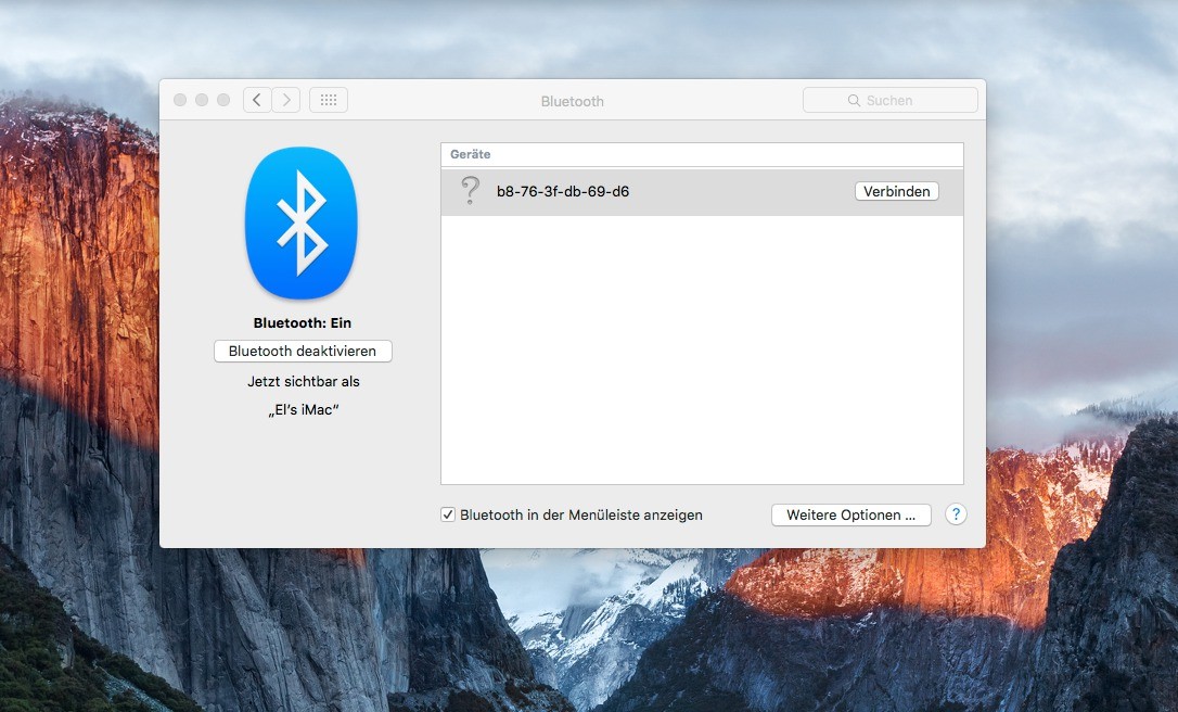

  • @Dentai
    Kannst du mir sagen welchen Bluetooth Stick du verwendet hast und ob der OOB funktioniert?
    iMac 19,1: i9 9900K | Gigabyte Z390 Aorus Ultra @ F9 | ASUS TUF 6900XT | 970 Evo | macOS 11.7 | OpenCore 0.6.7
