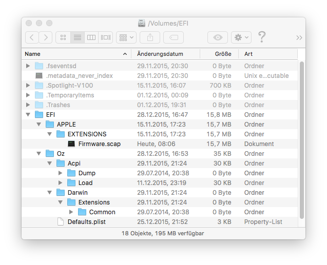

  • Hast du eine Defaults.plist auf der versteckten EFI-Partition unter /EFI/Oz im Einsatz?
  • Nein hab ozmosis geflasht und dann ganz normal installiert. Das ist alles was ich gemacht habe.
