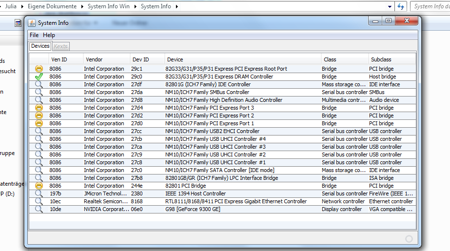

  • Lass doch mal Systeminfo aus dem Downloadbereich drüber laufen um zu schauen ob uns MSI mit dem Board nicht vielleicht eine Sackgasse gebaut hat. Screenshot dann hier mit dem Ergebnis posten und dann sehen wir mal nach wo man Hand anlegen muss.
    Da du von einem Handy aus postest denke ich mal dass du das tool erst später drüber laufen lassen kannst?!
    Chris
  • Sieht soweit ganz gut aus :D
    Bei MSI bitte immer an den ASUSPMPatch denken denn genau wie ASUS oder auch ASROCK hat MSI ein gelocktes MSR-2 Register in der Firmware das gnadenlos zu einer Kernelpanik führt solange es gelockt ist.
