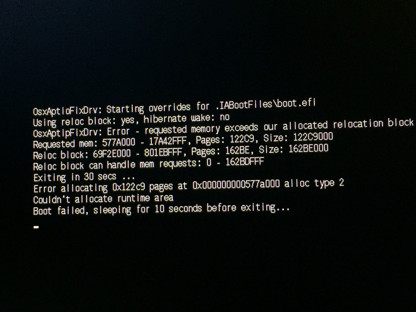

    Wähle ich den El Capitan Installer im Clover Menü aus startet die Installation auch kurz, bekomme dann aber ne Fehlermeldung.
    Ich bin mir sicher das meine Clovereinstellungen nicht richtig sind.

    Drück mal die Leertaste im Clover Auswahlmenu und starte dein OS X Installer mit -v (Verbose Mode) und lade ein Bild vom Fehler hoch.

    Oki, Profil bearbeiten erledigt!!! Und Fehlermeldung auch im ersten Post angehängt...

    Tausche doch mal unter Clover den OsxAptioFixDrv mit dem OsxAptioFix2Drv.
    Die beiliegende Datei muss ins Verzeichnis /EFI/CLOVER/drivers64UEFI.
    Die besagte OsxAptioFixDrv muss natürlich dort raus. ;)

    Das wars, Installation läuft jetzt fast durch.
