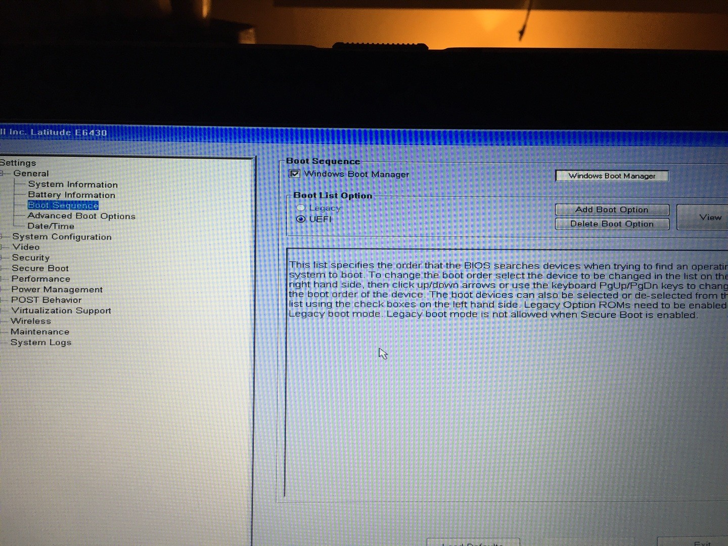

    habe gerade alle Einstellungen im Bois auf dem Laptop geprüft und entsprechend geändert.
    habe ich bis aber nicht gefunden wo ich den Stick Booten kann statt der windowsplatte und habe den Haken bei windowsbootloader raus genommen, nen habe ich dauerhaft nen Dell Zeichen aber kein biosprogramm
    was muss ich wie machen
    habe nun die Festplatte wo OS X rauf soll abgezogen nun geht's wieder, wo finde ich in dem Dell den Stick??
    Laptop DELL Latitude E6420
    Intel Core i5 2550M CPU 2,50GHz
    4GB Arbeitsspeicher 64 Bit

  • Besteht die Chance, dass deine BIOS Boot Optionen auf "UEFI only" steht?
    Wenn der Bootstick nicht im UEFI modus installiert wurde, kannst du damit nicht starten, sondern musst auf "Legacy and UEFI" umstellen, damit der Stick bootbar ist.
    Oder du erstellst den Stick neu im UEFI/ESP Modus.
  • Dann nimm mal den Haken bei "Windows Boot Manager" raus...
    Vielleicht hilft das schon mal, wenn der Stick bereits im UEFI/ESP Modus eingerichtet wurde.

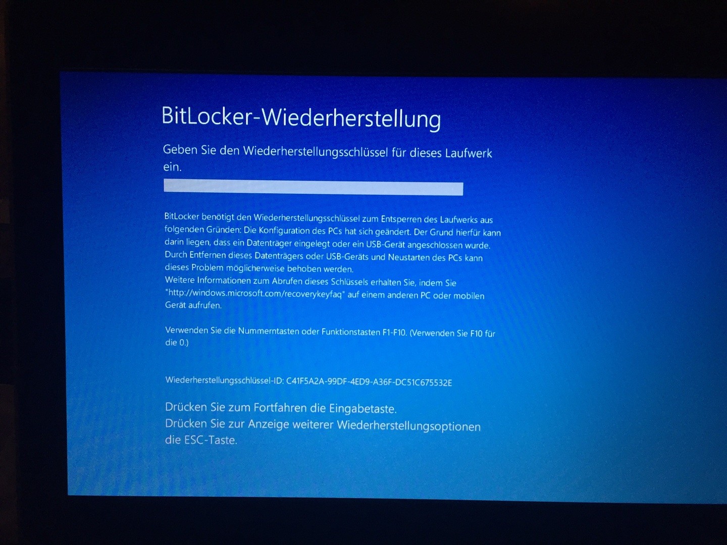

    so habe den Fehler gefunden allerdings zeigt er mir nun bitlocker an sobald er den Stick laden soll
  • Sag mal auf dem System auf dem du OST installieren willst, sind dort mehr als eine Festplatte verbaut? Die Festplatte ist auf jedenfalls verschlüsselt und müsste erstmal formatiert werden, um die Verschlüsselung zu entfernen. Daten sind dann auf der HD natürlich auch weg, deshalb zweite Systemplatte vorhanden?

  • hm, seltsam dann kann der bitlocker Schutz ja nur auf dem USB stick sein was sich aber eigentlich widerspricht, da du den USB Stick ja Formatieren musst um ihn in das OSX Extended Format zu bringen
    kannst du mir mal den Link geben nach dem du den USB stick erstellt hast? bzw die Externe Festplatte
  • Ich befürchte eher, dass es sich bei dem Gerät um ein Firmen-Laptop handelt, dass über die internen Firmen-GPOs den Bitlocker mit verteilt hat.
    Jegliche Änderungen am System werden dann mit der Bitte um Eingabe des oben angezeigten Bitlocker-Wiederherstellungs-Schlüssel quittiert...
  • es ist tatsächlich so, das es eine firmengesteuerte sache ist.
    weiss jemand wie ich es raus werfen kann das programm

  • Bitlocker rauswerfen?
    In deinem aktuellen Zustand geht das nur mit einer Neu-Installation von Windows.
    Dabei aber darauf achten, das der Bitlocker nicht noch einmal aktiviert wird.
