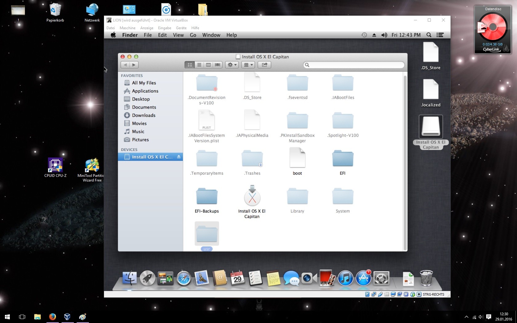

    Das hatte ich auch schon mal. Ich kann den Fehler allerdings nicht 100prozenitg eingrenzen. Vermute dass der EFI-Ordner nicht auf der EFI-Partition liegt.
    Oder, du bootest von der Falschen Partition. Wenn der Stick eine EFI-Partition hat, taucht der Stick im Bootmenü mit 2 partitionen auf.
    Mal die andere auswählen.

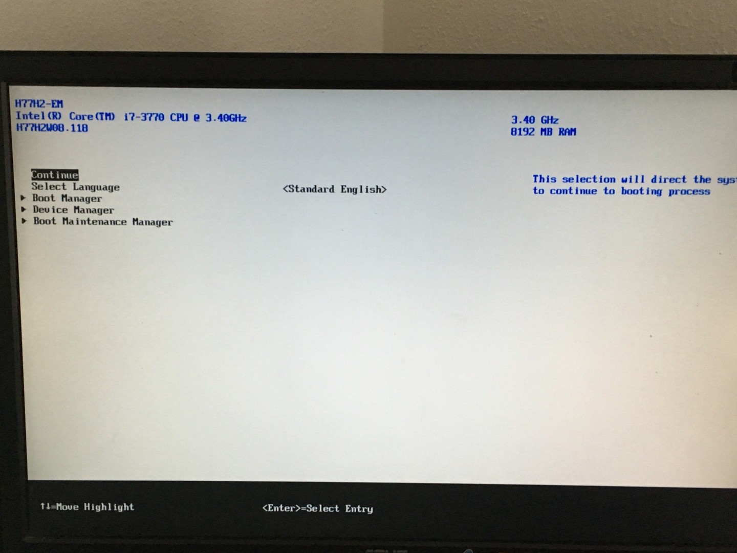

  • Versuche im Bios deines Rechners den USB-Stick in der Bootreihenfolge ganz nach oben zu schieben...mit F10 abspeichern und dann sollte er als erstes vom Glover Stick booten...bei mir funktioniert das.

  • Bügel noch mal Clover drüber, mit den Einstellungen Install for UEFI booting only + OsxAptioFixDrv-64
  • Also im moment nochmal ein paar settings im bios geändert
    und siehe da Clover Boot Manager startet.
    vielen herzlichen dank schon mal vorab

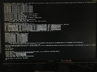

    leider hängt der apfel jetzt seit 1 std so da,
    muss ich doch noch was ändern oder dauert es einfach jetzt so lange?
  • Leg eine FakeSMC.kext in den Ordner EFI/Clover/Kexts/10.11
    Welche Bios-Einstellungen. Interessiert mich... ;)
    Und beim Clover-Meue die Space-Taste drücken und Verbose-Mode auswählen

  • Ich würde noch mal Clover in der EFI-Partition installieren, so wie in meinem vorletzten Posting hier

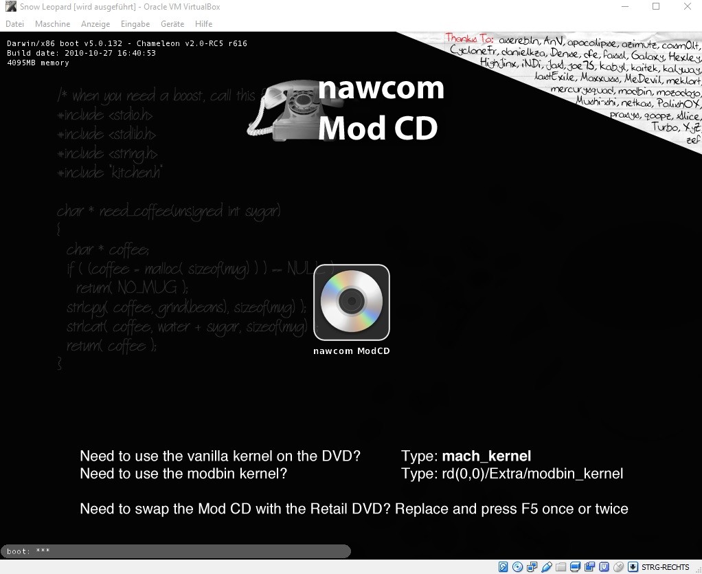

  • Du musst die Snow Leopard DVD einlegen und warten bis sie in der Auswahl erscheint.
    Dann gibst du als Boot Flag -v ein und Enterst, läuft entweder durch oder spuckt eine Fehlermeldung aus.

  • dachte bei VirtalBox muss man dann unten im reiter auf dem DVD Symbol das Medium wechsel
    @ralf.
    genau nach dieser bin ich gegangen

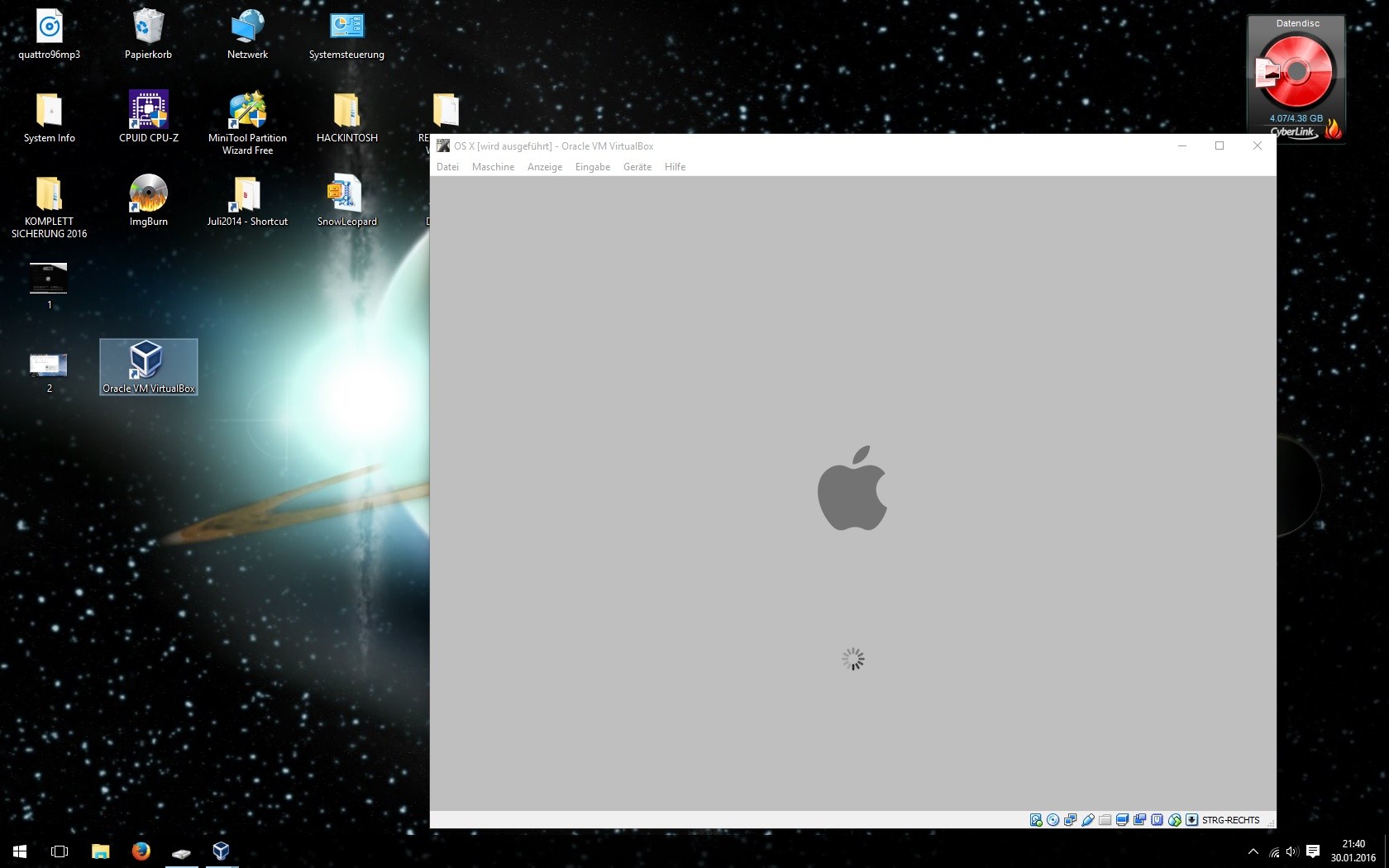

  • Unten auf das DVD-Symbol und einer vorher erstellte ISO von der Snow Leopard auswählen. geht das?
  • ja kann sie noch auswählen,
    aber dann geht es nicht weiter
  • Direkt danach die Taste F5 drücken
  • genau das funktioniert nicht,
    mir ist gerade aufgefallen das ich auch keinen Screenshot mit der DRUCK taste machen kann,
    wenn VM im vodergrund ist.
    als wie wenn gewisse abschnitte von der Tastatur eingefroren wären
