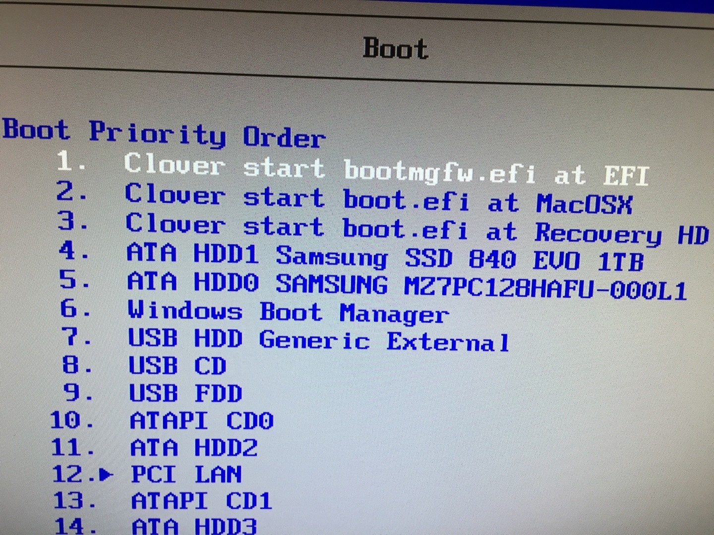

    Bei meinem Lenovo habe ich reines UEFI-Boot eingestellt und habe die Bootreihenfolge wie folgt eingestellt:
    Ich weiß halt nicht, wie das unter HP aussehen muss.
    Aber die "bootmgfw.efi" wird von der Partition "SYSTEM" der Windows-Platte gezogen.
    Das ist eigentlich eine EFI-Partition, welche von MS als SYSTEM bezeichnet wird.
    Das "boot.efi" für die Partition "MacOSX" findet das System unter /System/Library/CoreServices
    Das "boot.efi" für die Partition "Recovery HD" findet das System unter /com.apple.recovery.boot
