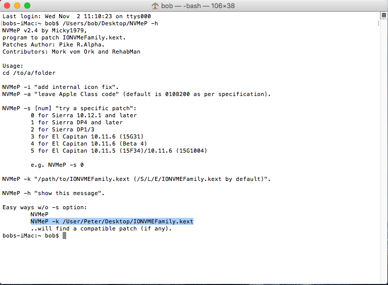

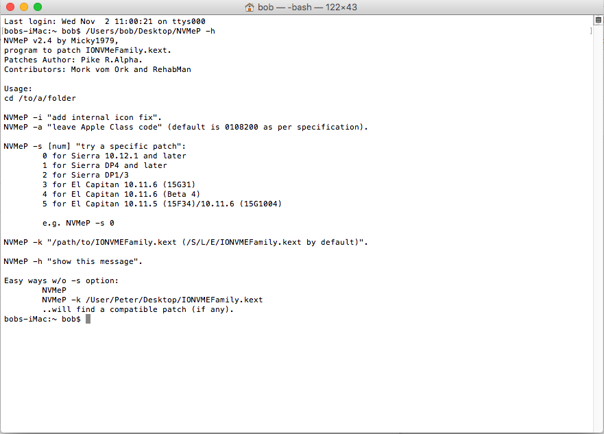

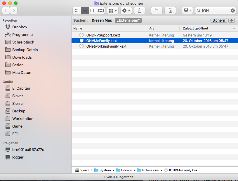

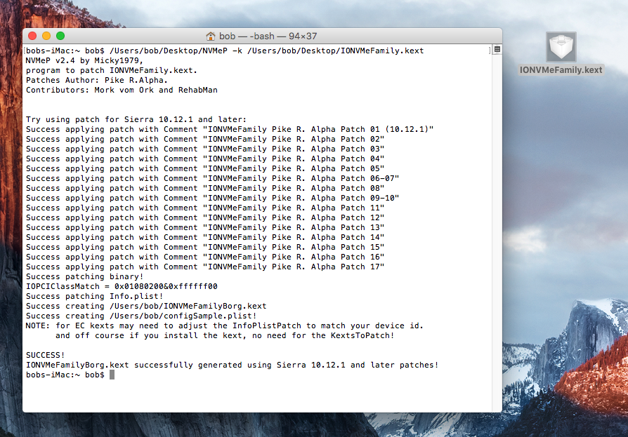

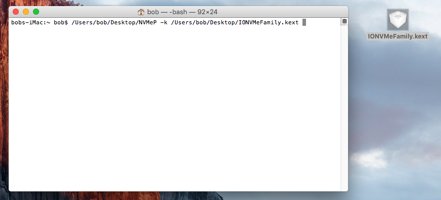

  • Für die m.2 SSDs wird wohl ein spezieller Kext eingesetzt. Wenn dieser auf der EFI-Partition unter /EFI/Oz/Darwin/Common abgelegt wird, kann das eventuell funktionieren.
  • Die SM951 gibt es in zwei Versionen als NMVE und als AHCI.
    Da Apples NVME Implementierung von denen des Restes der Welt abweicht, braucht die NVME Version einen Treiber. Das Booten scheint dann bei den meisten auch zu klappen.
    Die AHCI Variante braucht keinen Treiber, ist aber ein paar Euro teurer. Ich weiss nicht ob alle mobos die NVME unterstützen, auch AHCI unterstützen.
  • Der gesucht Kext heisst IONVMeFamily und liegt hier in der Version für ElCapitan 10.11.3 bei.
    Für 10.10.5 musst du mal schauen, wer dir den Kext bereitstellen kann.
