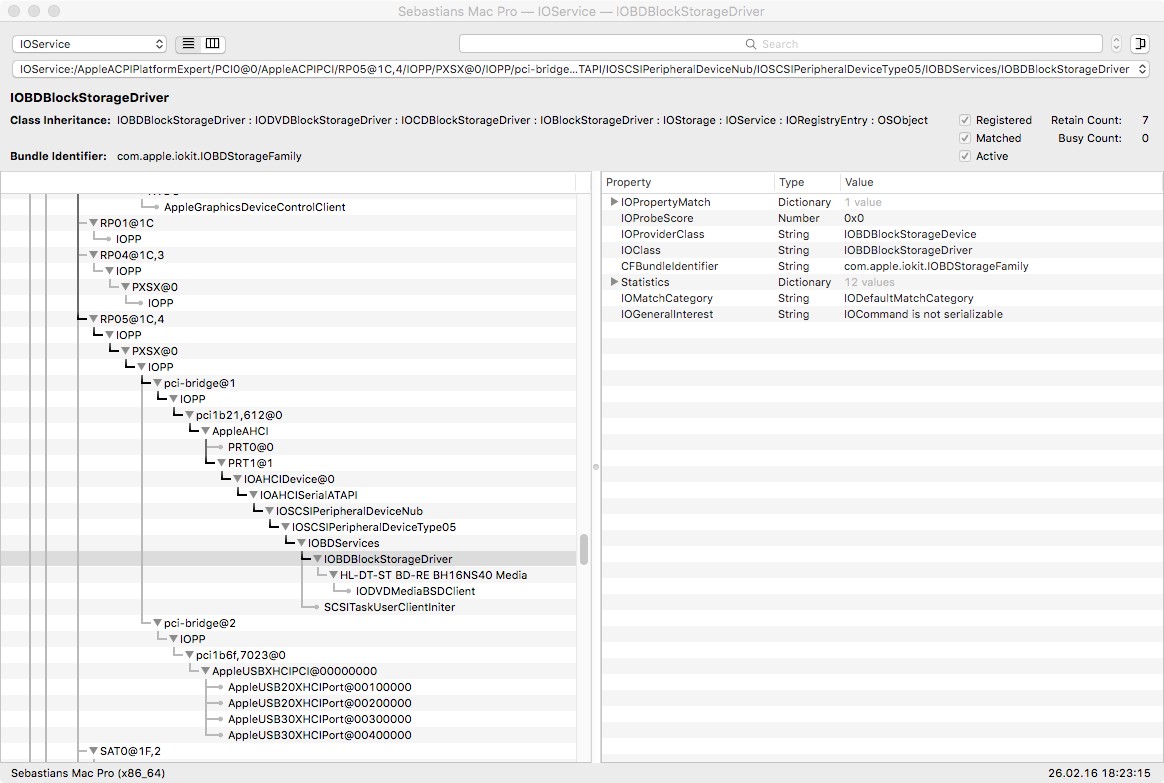

    Ich bin mir nicht sicher, weil ich nichts zum vergleichen haben, aber ich denke es ist der folgende Wert:
    IORegistryExplorer Öffnen
    Laufwerk suchen
    Im IOAHCIBlockStorageDevice der Productname.
    Beispiel für eine Festplatte

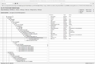

  • Da hast du :bitte:
  • Ist das der IOAHCIBlockStorageDevice Eintrag über dem Gerät ?
    Ich kann nämlich keinen Product Name Eintrag sehen, aber ich kann auch nicht sehen welchen Eintrag du geöffnet hast
  • Ja Ich dachte dir geht es nur um die IDs. Sorry
