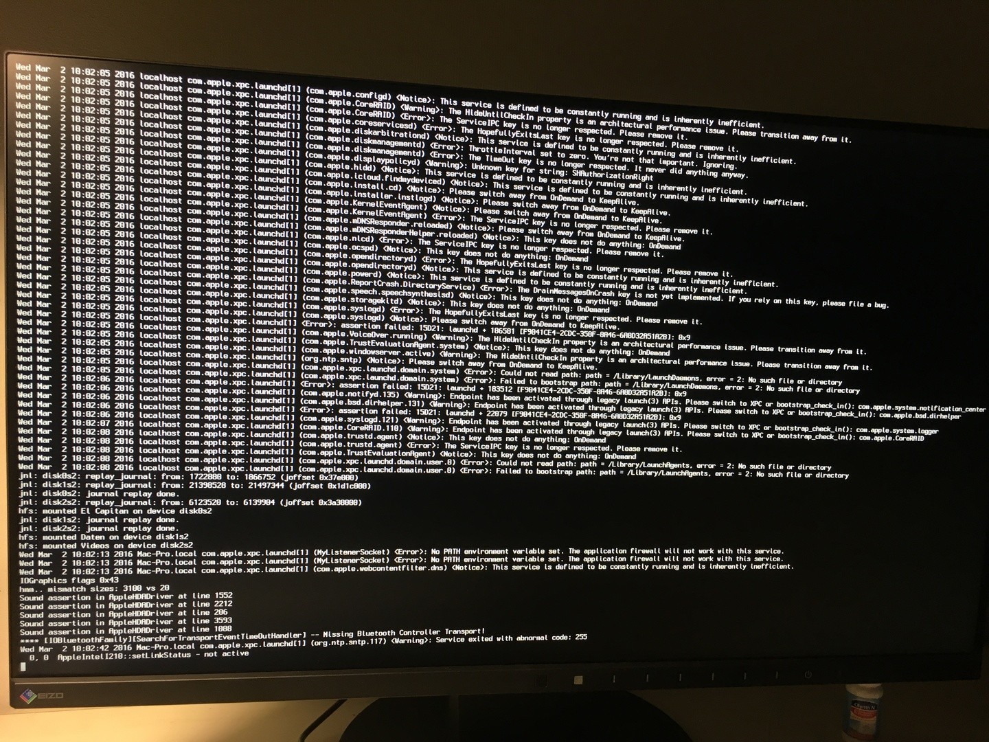

    Bei -v wird was mit Bluetooth angezeigt (siehe Bilder )

  • Dein Log zeigt, dass OS X eine serielle Schnittstelle erkennt.
    OS X mag die Onboard seriellen Schnittstellen oft nicht.
    Gehe bitte in das BIOS und schalte die serielle Schnittstelle ab.
    Boote dann neu und schau mit -v ob OS X dann weiter kommt.

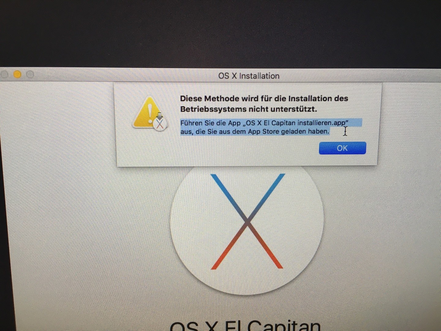

  • @Brumbaer
    Genau hatte mit diesem Stick auch El Capitan installiert!
    Hoffe du kannst es auf den Bildern erkennen..
    Ok folgende Meldungen beim starten über den Stick:

  • Ok sieht nach dem selben Fehler aus, Und zwar nach dem Intel I210. Das ist allerdings ein Standard Ethernet Teil und nicht WLan.
    Hattest du mit F12 beim Systemstart auf den Stick umgeschaltet ? Ich frage deshalb, weil es verwunderlich ist, dass in beiden Fällen der selbe Fehler auftreten soll, wenn es an dem Kext liegt, das nur in einem der beiden vorhanden ist.
    Wenn allerdings in beiden Fällen derselbe Fehler auftritt ist es vermutlich nicht der Kext.
    Aber das Problem mit dem "ob umgeschaltet" behebt sich von selbst mit dem Ausbau der Festplatte.
