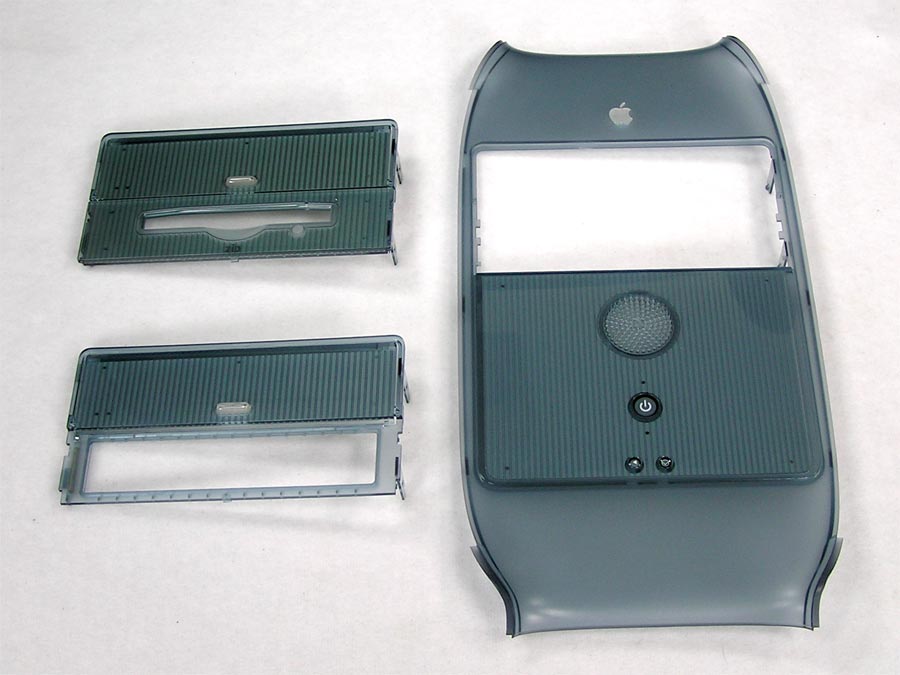

  • Ich hab bei meinen G3/G4-Gehäusen da immer einen Cardreader in den unteren Schacht eingebaut, beim lange noch laufenden Powermac genau so wie bei meinen Hackintoshs. Die haben genau die richtige Breite, und es gab auch mal farblich passende eine Verkleidung da für. Das Teil für die längst überlebten (aber damals richtig Daten-großen, schweineteuren und transportablen) Zip-Laufwerke war da aber nicht so nett und irgendwie stark abgerundet. Es gab auch eine Blende mit eckigem Ausschnitt. Für den blaugrünen G3 durfte ich den allerdings nachfertigen..
    Im größeren oberen Schacht hinter der Klappe hab ich bei den Hackies je einen Notebook-BR-Brenner (und die System-SSD), die großen Laufwerke brauchen etwas viel unnötigen Platz. Aber ganz ehrlich: die letzte DVD hab ich vor etwa drei Jahren gebrannt..
    :hackintosh:
  • Ich weiß, welche Blende du meinst, beispielsweise der Sawtooth von @CybeX hat eine solche:
    Und ja, die ZIP-Laufwerksblende (oben) sieht anders aus. Leider habe ich die untere nicht zur Hand. Außerdem weiß ich nicht, welche Laufwerke und/oder Anschlüsse montiert werden sollen...
    - Griven
  • Du hast da zwei mal das gleiche Teil liegen, die Zipp-Blende ist nur aufgesteckt und im unteren Teil schlicht weg.
    Was da rein kann? Jeder interne Cardreader eben, wenn's geht noch mit zum Board passenden Zusatz-Anschlussen, bei meinem Quo sind das Kopfhörer, Micro, USB, FW, eSATA und eben die Karten-Schächte..
    :hackintosh:
    DerGiftzwerg gefällt das.

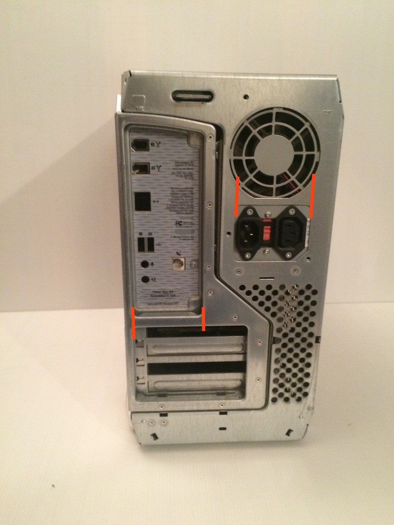

  • Nachdem das Gehäuse nun ausgeräumt ist, wird es Zeit an die Metallarbeiten zu gehen. Für Luxus-Modder gibt es nun die Chance den Winkelschleifer auszupacken, dies habe ich beispielsweise bei meinem QuickSilver-Mod so gemacht. Doch dieses Worklog soll einfach nachzuvollziehen sein, daher beschränke ich mich auf die Anwendung möglichst einfacher und gebräuchlicher Werkzeuge, die sich in fast jeder heimischen Werkkiste finden.
    Wir benötigen für die gesamten Metallarbeiten:
    - Metallbügelsäge
    - Bohrmaschine/Akkuschrauber mit je einen 3mm und 2mm Metallbohrer
    - einen Körner (ein alter, ausgedienter Kreuzschlitzschraubendreher oder ein anderes hartes Metallteil mit definierter Spitze und der Möglichkeit einen Hammerschlag auf es auszuführen reicht auch)
    - Rohrzange
    - Feile
    - Gliedermaßstab (Zollstock)
    - Filzstift ("Edding") zum Markieren
    Als erstes bohren wir die Blidnieten auf, die die Blende für I/O-Shield und PCI-Slot befestigen. Hier müssen die markierten Niete auf der Rückseite und an der Tür entfernt werden:
    Da wir bereits den Bohrer zur Hand haben und das Gehäuse mit der Türseite zu uns liegt, bohren wir auch gleich die Niete auf, die als Halterung für die (damals optionale) AirPort-Karte und überlange PCI-Steckkarten dient. Da die Slot durch die neue Blende etwas versetzt werden, müssten PCI-Karten leicht gebogen werden - also wird diese Halterung nicht mehr benötigt. (grüne Markierung auf dem letzten Bild)
    Als nächstes kommt die Metallsäge zu ihrem ersten Einsatz: die Stege zwischen den beiden Netzteilöffnungen sowie zwischen der zukünftigen I/O-Blende und den PCI-Slot müssen weg. Da wir sauber arbeiten möchten zeichen wir uns die Schnitte zunächst an, in dem wir die vorhandenen Linien fortführen. Sollte ein Schnitt nicht ganz sauber ausgeführt werden, ist zwar unschön, aber durch die neuen Blenden wird ein eventuelles Missgeschick verdeckt:
    Widmen wir uns nun den alten Mainboardhalterungen und dem Zusatzkühlkörper für die ehemalige Grafikeinheit. Um den Kühlkörper bzw. dessen uralten Wärmeleitkleber zu lösen, setzen wir die Rohrzange flach an und drehen ihn etwas um eine gedachte senkrecht durch das Türblech gehende Achse. Nach bereits relativ geringen Kraftaufwand sollte er sich bereits lösen.
    Nun sind die alten Mainboardhalterungen an der Reihe. Diese können mit einem Hammer herausgeschlagen (unschöne Verformung der Tür), abgeflext/abgeschliffen werden (Aufwand und sie müssen bündig zum Türblech werden), oder ausgebohrt (riesige Löcher) werden. Oder wir nutzen die natürliche Schwachstelle der Mainhalter und drehen sie wieder mit der Rohrzange um ihre Längsachse. Nach ein, zwei Umdrehungen gibt die dünne Alubefestigung der Halterung nach und sie kann einfach entnommen werden:
    - Griven
