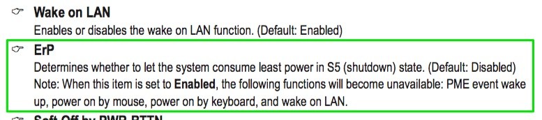

  • Hast du die anderen "Wake On "-Features auch deaktiviert, in dem du ErP aktiviert hast?
    Und in den Energie-Optionen solltest du folgenden Punkt auch abhaken:
  • hab ErP aktiviert und bei Netzwerkzugriff aufwachen abgeschalten, noch immer das gleiche Problem :( langsam wird das sehr eigenartig..
