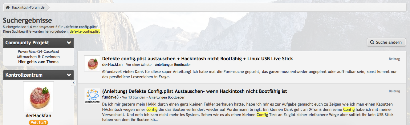

  • @fundave3 vielen Dank für diese super Anleitung! :thumbup:
    Ich habe mal die Forensuche gepusht, das ganze muss entweder angepinnt oder auffindbar sein, sonst kommt nur das persönliche Lesezeichen in Frage.
    Edit: Done.

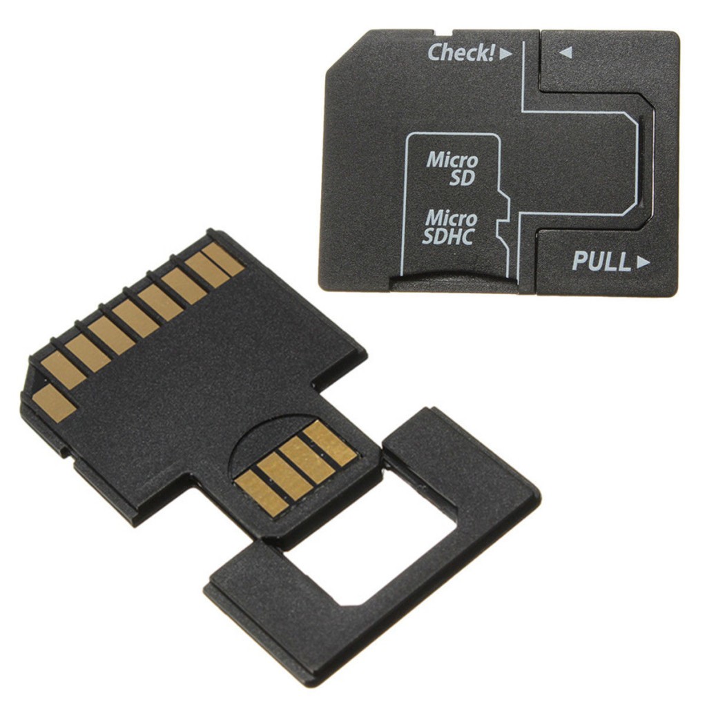

  • Was ist das denn geniales? Ein SD USB Multistick oder was :thumbsup:
    Warum nicht das brauche ich auch :D

  • Gute Frage, ein Kunde hat mir Projektdateien darauf gegeben und nicht gesagt das er ihn wiederhaben will... jetzt ist es meiner :D
    Aber warte mal kurz ich guck mal...
    Edit: @jboeren Ist der einzige Shop den ich auf die schnelle finden konnte
    http://www.dx.com/p/tf-card-to…-32gb-266539#.VvbhJHAuirV

  • @fundave3
    Bei ebay gibt es noch einige!
    suche mal: 3 in 1 USB Multi functional Adapter Card -Micro SD Card to SDHC & USB - TF Card
    Habe gleich 2 bestellt!

  • Die Frage ist dann, ob das Teil überhaupt etwas taugt.... X/
  • Der verkäufer hat mir ne nachricht geschickt das das teil nicht auf lager ist :cursing:
  • ShenZhen JiaHeTian Technology Co., Ltd.
    95.9% Positive Kommentare aber mehr als doppelt so teuer wie bei DX. :D
    Kann man mal machen. Ist dann 30 Tage unterwegs. :D
