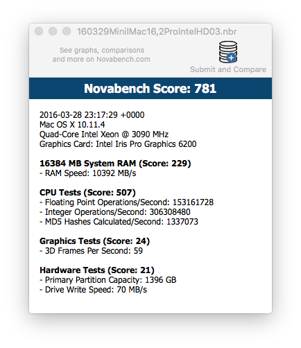

  • Die Kaffeemaschine ist fertig - und ich bin wieder zurück.
    Leider liefert die nur reichlich lauen Kaffee: 60 Bilder/sec in Novabench, da ist der 2009er Mini, den sie ersetzen sollte, doch noch schneller. Bei Valley und Co. macht sie regelmäßig den Abgang oder lächerliche ca.18 Bilder/sec.
    Alles Andere läuft im normalen Bereich, aber wofür brauch ich einen Intel-i5-5675C wenn da nur einzelne Bilder rauspurzeln??

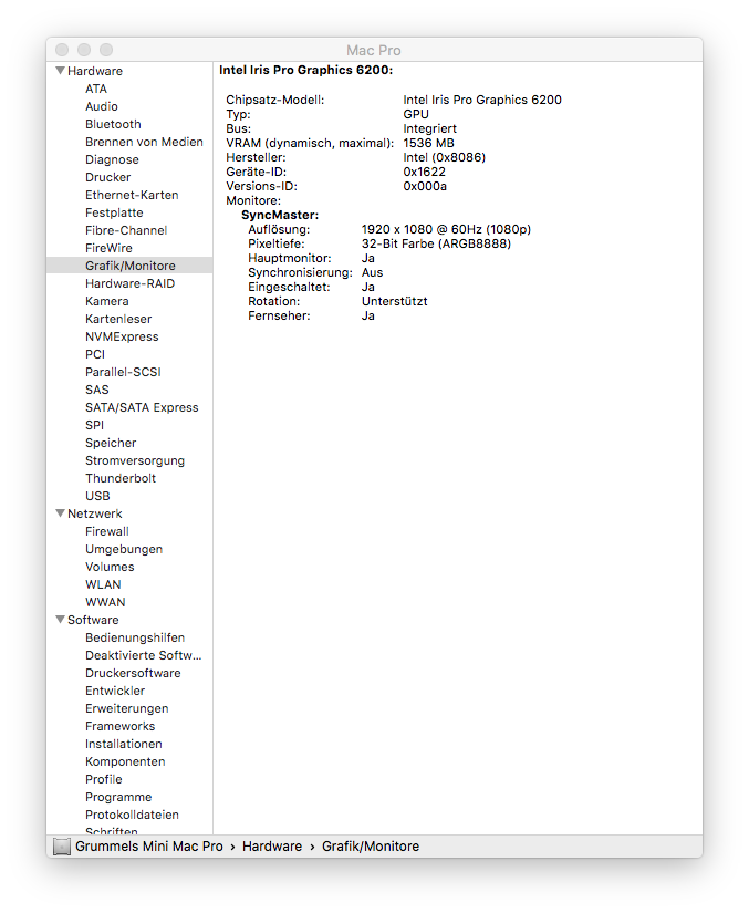

    Das Maschinchen läuft auf Clover und OS X 10.11.4. Die Definition ist jetzt die klassische MacPro6,1er, ich hab aber auch schon Macmini und iMac durch, so weit das in Clover geht. Die Unterschiede waren jeweils im Messfehler-Bereich. Die Intel-GraKa wird als Iris Pro 6200 erkannt.
    Hardware: Gigabyte Z97N-Gaming5, Intel Broadwell i5/5675C, Intel IrisPro-Grafik, 2x8GB-Arbeitsspeicher, Samsung-SSD, FW-Karte, bisher keine WiFi-Ersatzkarte.
    Diverse DSDTs und eine SSDT sind vorhanden, ig-Platform-id ist zZt. 0x16120003, inject Intel angekreuzt, AppleIntelBDWGraphicsFramebuffer mit 010509000004000007050000 - 010509000008000082000000 10.10-BDW010509-Port_0x5-DP2HDM ersetzt. Das war es dann auch schon, mehr hab ich einfach nicht gefunden.

    OS-X Frisst die Karte aber auch korrekt sprich sie wird mit korrekter Bezeichnung und korrekter Menge Speicher erkannt?
  • Die Kaffeemaschine KANN die Grafik einfach nicht richtig erkennen, obwohl ja das Richtige als "erkannt" drin steht. Wo soll sonst der Fehler stecken?

  • Bist du dir beim Framebuffer sicher? Müsste der nihct mit 0x1622... statt 0x1612... beginnen?
    Die angehangene SSDT hast du bereits im Einsatz (ohne hatte @derHackfan auch nur eine bescheidene Leistung)

    Das mit dem Frame-Buffer Nr.12 werd ich gleich noch mal probieren, stand aber so in meiner ATI-, Intel- & Co - Liste. Ohne die bei mir eingebaute SSDT wird die Intel Iris Pro 6200 nur als Intel Iris Pro erkannt. Ich hab grad mal keine DSDT drin, außer die ist noch irgendwo im Puffer...

  • Die SSDT von Yogi hast Du aber getestet? Ich meine der @derHackfan hatte ohne jene SSDT das gleiche Dilemma sprich die IGPU blieb bei 300MHz max Takt stecken und wollte nicht wirklich weiter...
  • Jau, so war es ... :D
    Mit der SSDT.aml die übrigens der GeniusBear mit einem Prankenhieb rübergepratzt hat, wird aus der Iris Pro 6200 ein Überflieger auf dem Niveau einer Nvidia GT 640 und noch mehr.
  • MIT der neuen SSDT hab ich dann auch 7MB VRAM.. Und keine geladenen Grafik-Kexte!
