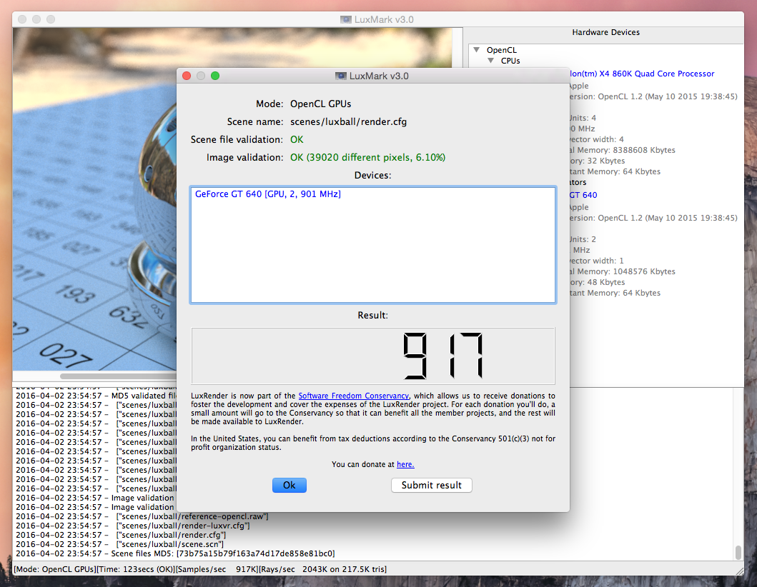

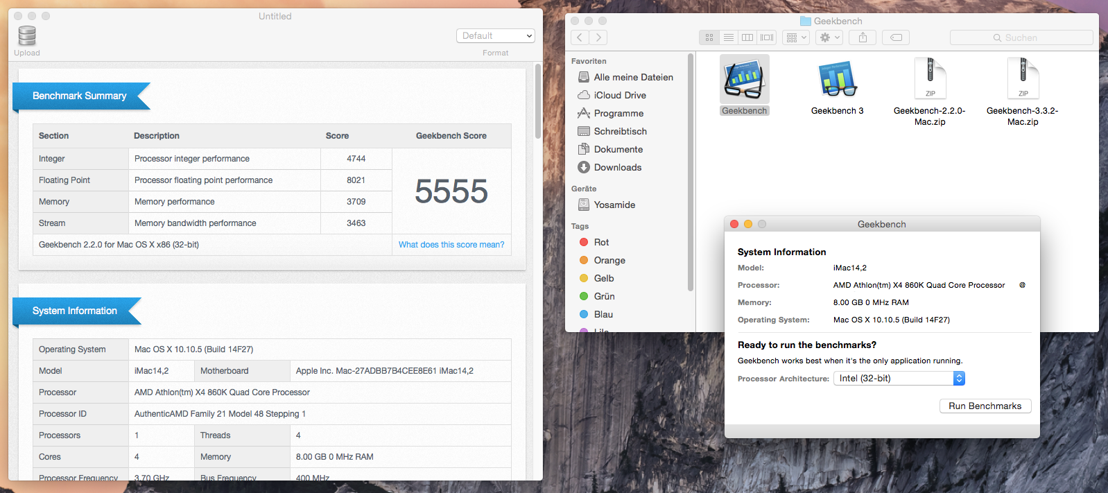

    Benchmark Ergebnisse
    Quelle: Gigabyte, Amazon

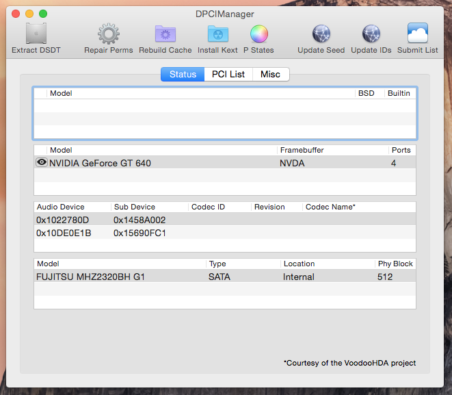

  • Ich selber nutze ja immer nur Sound über einen USB Bluetooth Stick, aber ich werde versuchen den Realtek ALC887 Chip zum Qua­ken zu bringen und dann hier berichten. :thumbup:

    Edit: Vielleicht tausche ich die Nvidia GT 640 noch gegen eine AMD HD 7850, der Benchmark Parkour läuft gerade noch.
