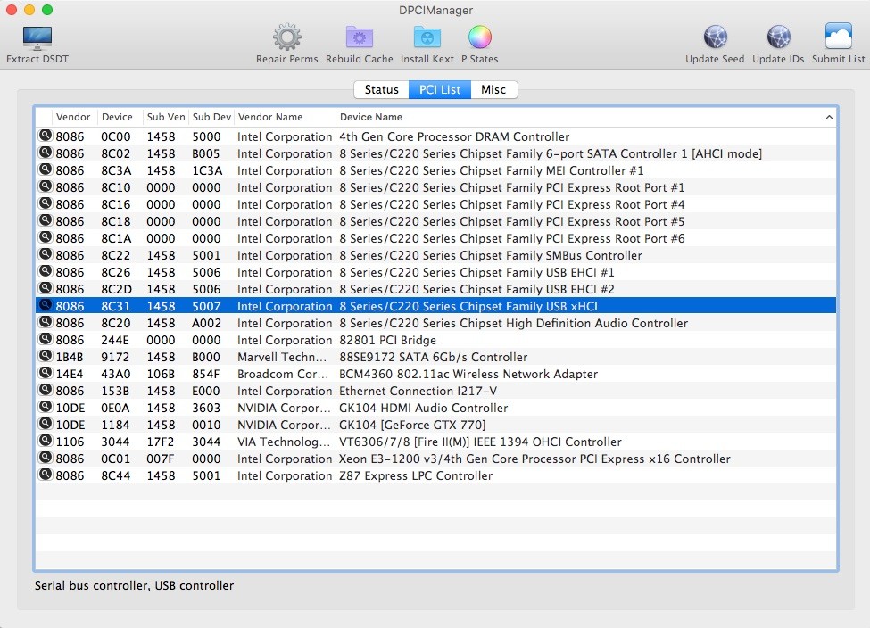

  • Das mit dem Renesas-Chip habe ich auch gelesen, aber irgendwie...
    Vielleicht liegt es auch daran, dass der XHCI-Controller in einem Intel-Geraffel versteckt wurde:
