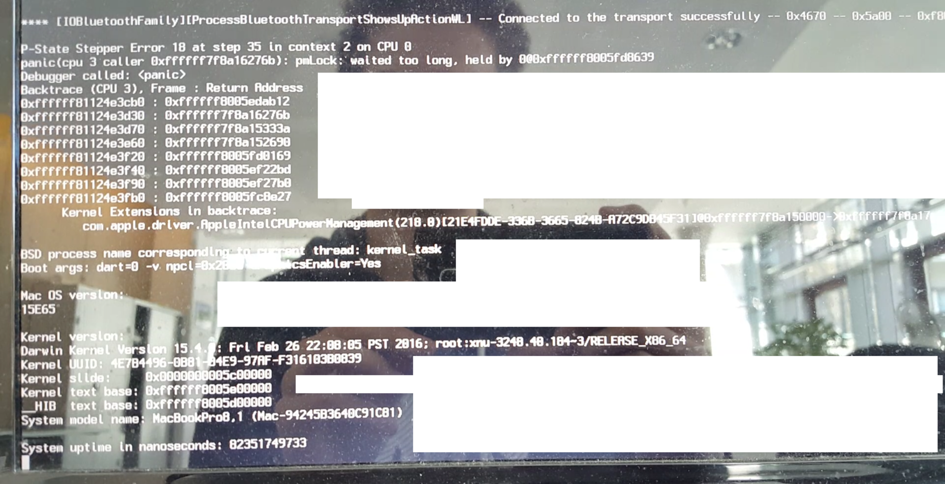

    Die Installation beginnt, nach dem ca 20 Sekunden erst nichts auf dem Bildschirm steht, dann passiert eine Menge bist System Up Time da steht und der Laptop einfach neu startet. Siehe Screenshot 3ter post.

  • Das ist ne Kernel Panic. Abfilmen und ein Foto, bevor er neu startet.
    Clover Configurator unter Devices bei Intel: 0x01268086 eintragen.
    Graphics: Inject Intel
    Die NVIDIA im Bios abschalten.
    Intel - diverse damals geniale Hardware (bis einschließlich Skylake)
  • Sorry, das Foto wollte ich noch nachträglich hinzufügen, hier ist es. Sollte die Info die davor steht auch noch benötigt werden, kann ich diese natürlich auch noch anhängen, hätte zusätlich auch noch ein Video mit dem Fehler.

  • Das sieht nach einem Problem mit dem Powermanagement aus.
    Im Bios - falls vorhanden deaktivieren (EIST)
    Bootflag –xcpm
    Clover Configurator
    KernelPM haken setzen
    Bei SMBIOS ein passendes System wählen
    Nullcepupowermanegement.kext in den Kext-Ordner
