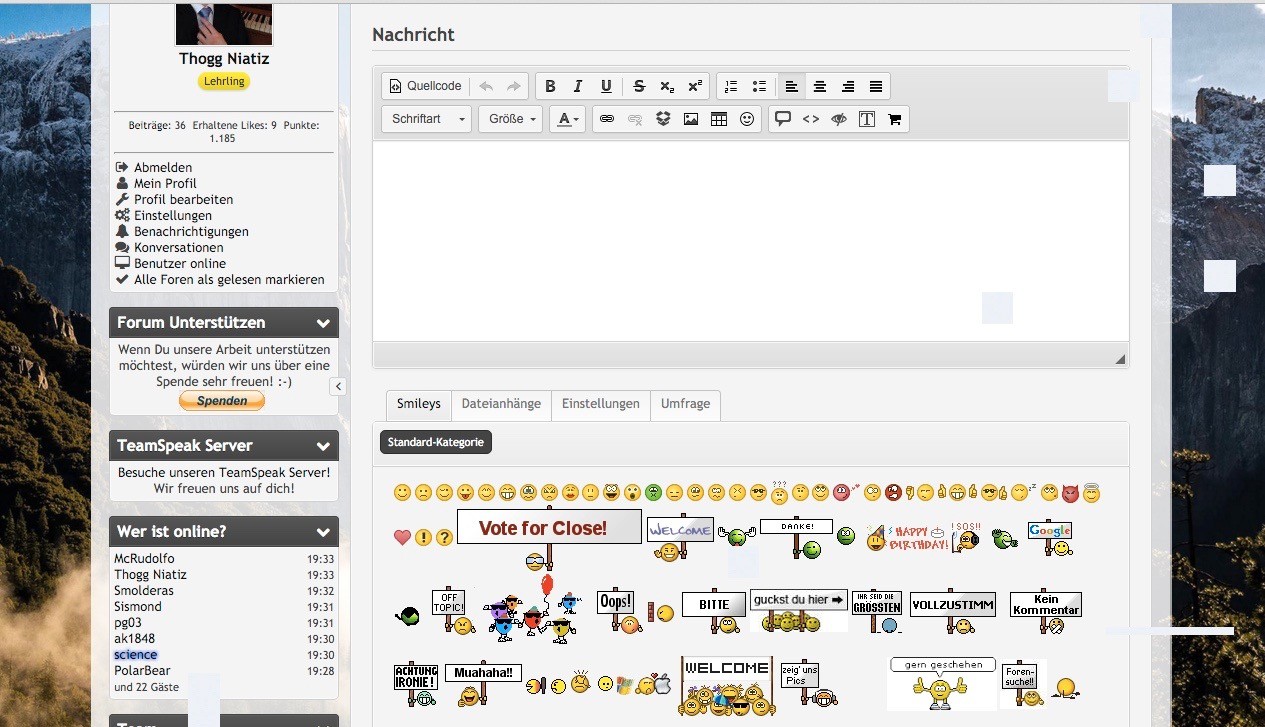

von Zeit zu Zeit ist der Bildschirm meines Elitebook 8460P (Core i5 2410M) mit mehr oder weniger gehäuften Kästchen und Streifen "verziert". Das Problem lässt sich nicht bewusst reproduzieren, tritt aber nach etwa jedem 10. Start auf. In Clover habe ich "Inject Intel", 4 Video Ports und ig-platform-id 0x01660004 entsprechend der Infos aus dem DPCIManager eingestellt. Neulich bin ich auf die Info gestoßen, dass der Start mit Bootflag "slide=0" dieses Problem mit der mobilen HD 3000 sehr zuverlässig behebt. Leider startet mein Hackbook dann nicht mehr:
