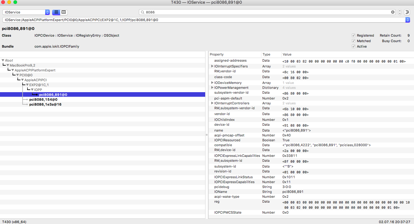

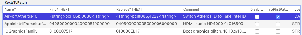

    Ein Gedankenspiel von mir bzgl. WLan-Karte. Könnte man nicht einfach hingehen und z.b. eine OSX untertsütze Atheros-Karte nehmen und die Vendor-ID von einer Intelkarte draufflashen damit das BIOS die nicht blockt? Wenn man den passenden OSX Kext dann auch um diese ID erweitert müsste es am Ende doch wieder klappen oder sehe ich das falsch?
