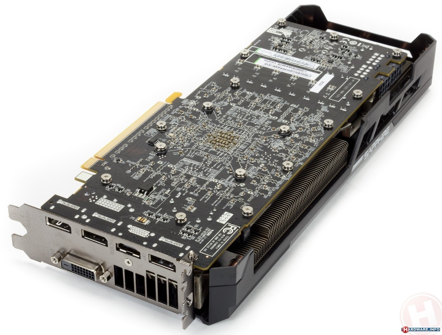

    Sapphire Radion R9 390

    Die Grafikkarte habe ich nach vielen erfolglosen Versuchen vom Strom genommen. Im Bios entsprechend umgestellt und auch in Clover die Einträge für die Intel 530 vorgenommen.

  • Hatte erst versucht mit der R9 zu booten. Bin dann jedoch auf die iGPU umgestiegen. Also aktuell ist die Radeon abgeklemmt und ich nutze die HD530.
