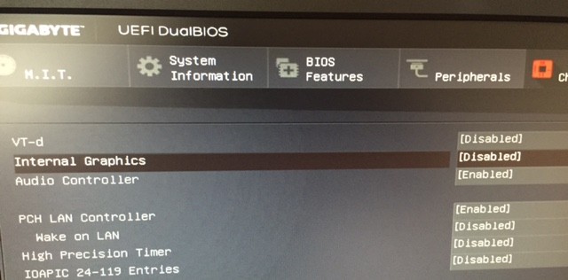

    Aber du solltest darauf achten, dass die interne Grafik im BIOS deaktiviert und der "Init DIsplay First" auf "PCIE 1 Slot" steht.
    Zusätzlich kann das an deiner SystemDefinition hängen, da der letzte iMac mit Nvidia Karte der iMac14,2 war und du einen iMac17,1 hinterlegt hast.
  • Hier meine BIOS Einstellungen und die Stelle an der der Monitor ausgeht..... BIOS müsste doch so richtig sein - ist den in der Config soweit alles OK?
  • Mir fehlt in deiner Config.plist noch der Z170 UART Patch:
    Habe ihn in der beiliegenden Datei mal eingebaut... Versuche es mal damit.
      (5,17 kB, 154 Mal heruntergeladen, zuletzt: )
  • Ich würde um Sicherzugehen noch mal wie oben in der Anleitung den AppleGraphicsDevicePolicy.kext ändern und anschließend mal Kext Utility ausführen.
