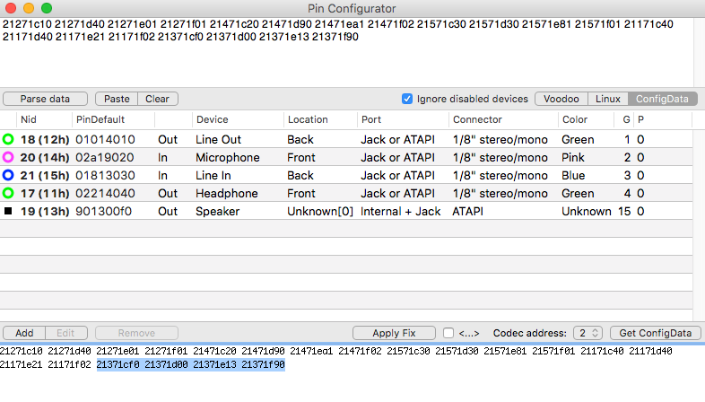

    Was nach meinem Verständnis bei Deiner AppleHDA problematisch ist, sind die PathMaps. Diese lauten bei Dir:
    9-13-20-2
    8-12-21
    18-10-4
    17-7-34-4
    27-2
    Meines Wissens müssen die Pfade (genauer: Pfadgruppen, s.u.) disjunkt sein; jeder Knoten (Node) darf nur in einem Pfad
    auftauchen, es sei denn, die Pfade sind im Switch Mode konfiguriert (das ist hier aber nicht der Fall). Hier tauchen die 2
    und die 4 jeweils in zwei Pfaden auf.
    Zum Vergleich: meine Pathmap sieht so aus:
    9-13-20
    8-12-21
    18-10-4 (Line Out (Dock))
    17-7-34-3 (Headphones)
    22-11-15-3 (Internal Speaker),
    wobei die letzten beiden im Switch Mode konfiguriert sind.
    Es kann sein, dass der Pfad oben für das Mikro bei mir nicht stimmt (nie getestet).

    Welche Unterschiede meinst Du? Meines Wissens hat der 1984 gegenüber dem 1984A zwei digitale Mikrofoneingänge mehr,
    und der 1984B hat gegenüber dem 1984A einen zusätzlichen, zweiten S/PDIF-Ausgang. Der gemeinsame Nenner dieser
    drei Codecs ist also der 1984A, und wenn man sich zunächst auf dessen Features beschränkt, so verhalten sich die drei Codecs
    gleich, denke ich. Ist mir hier etwas entgangen?
    Relevante Unterschiede können sich aber daraus ergeben, dass unterschiedliche Boardhersteller die Codecs unterschiedlich
    verdrahten. Wie aus der obigen Pathmap zu erkennen, ist beim 8530w an Knoten 22 (0x16) der interne Lautsprecher
    angeschlossen (dasselbe spuckt mir natürlich auch der Codec-Dump unter Linux aus). Diese Verdrahtung ist vom Codec-Hersteller
    zwar nicht zwingend vorgegeben, aber doch empfohlen (das 8530w hat Stereo-Lautsprecher). Es ist durchaus möglich, dass bei einem
    Laptop mit nur einem Lautsprecher dieser an Knoten 19 hängt; ich weiss nicht, wie das beim T61 ist.

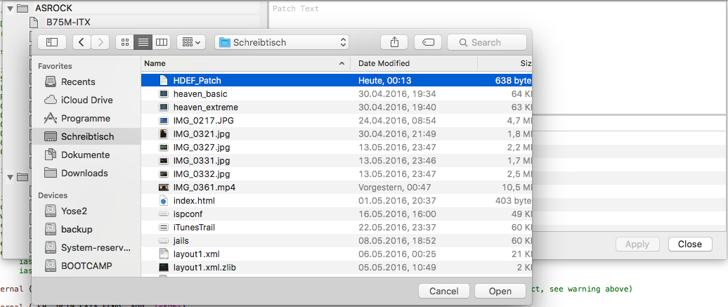

    Die Lösung ist aber ganz einfach. Es müssen nur die beiden Dateien "layout3.zml.zlib" und Platform.zml.zlib" aus der alten HDA (AppleHDA.kext/Contents/Resources/) in die neue originale AppleHDA gelegt werden.
    Zusätzlich muss der Clover Kext-To-Patch "8319D411" in "8A19D411" geändert werden.
    Ich möchte Dir hier jetzt aber kein neues Paket schnüren für on the fly, ferner bitte ich Dich mal folgendes Paket zu testen. Wenn es funktioniert gebe ich den Entwicklern der AppleALC die neue Resource und es wird im nächsten Release online sein.
    Dafür ist folgendes nötig beim Wechsel von on the fly auf AppleALC:
    - vor dem Test: Sicherung aller Dateien der derzeitigen Audiolösung
    - AppleALC installieren nach S/L/E (SIP aus für Installation und Cacheaufbau)
    - originale AppleHDA nach S/L/E
    - Löschen der realtekALC.kext aus Clover´s Kextordner
    - Löschen aller AppleHDA betreffenden Kext-To-Patch-Einträge in Clover´s config.plist
    - Das Ändern der LayoutID von 3 auf 11 (0B in der DSDT), (Das liegt daran, dass die ID´s 1-10 reserviert sind vom Entwickler der AppleALC für gewisse Entwickler, sind etwas eigen die Jungs)

  • Naja, du kannst ja den patch für die layout ID 12 nehmen für Laptops. Dort änderst du den wert einfach auf 11 und schon hat sich das :D patch über Kloppen und fertig. Hast du die Datei die du hier im forum mit der neusten Version downloaden kannst drin, sodass du die ganzen patches bereits zur Verfügung hast, oder hast du sie einzeln eingetragen (die Quellen)?
  • Oooch.... ;)
    Öffne die DSDT, suche "Device (HDEF)" und dort "layout-id".
    Das sieht das ungefähr so aus:
    1. "layout-id",
    2. Buffer (0x04)
    3. {
    4. 0x01, 0x00, 0x00, 0x00
    5. },
    Aus dem "0x01" was der Layout-ID 1 entspricht (Oh wunder), machst du die Layout-ID 11.
    Da der Eintrag aber Hexadezimal sein muss, darfst du dort nur "0x0B" eintragen.
    Das sieht dann so aus:
    1. "layout-id",
    2. Buffer (0x04)
    3. {
    4. 0x0B, 0x00, 0x00, 0x00
    5. },
    Und hier mal noch eine schnelle Umrechnungstabelle für Dezimal zu Hexadezimal:
    http://www.peterzintl.de/hextab.htm
  • @al6042 Danke für dein Post.. Naja wenn man das nicht alltäglich macht, dann ist das ein wenig ungewohnt :D die layout ID war zuvor auf 0x03 habe diese dann auf 0x0B geändert.
    @griven @MacPeet
    Habe die o.g. Anleitung befolgt.... Sound funzt! Allerdings musste ich auf Headphones umstellen, damit die internen Lautsprecher funktionieren... Allerdings wenn ich Kopfhörer anschließe switcht er passend um und auch wieder zurück also so wie es soll
    Gruß CrusadeGT
