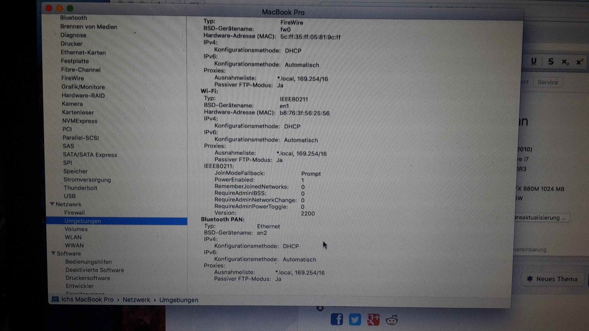

    Hab am Donnerstag das Mod Bios geflasht und die neue Wlan Karte eingebaut. Die Karte wurde auch sofort erkannt und läuft wie ich das sehe OOB unter El Capitan. Ist eine AR5BHB112 welche als Airport Extrem AR9380 in der Systemsteuerung steht. Die Schnittstelle stimmt ebenfalls mit en1. Auch das Wlan Symbol wird angezeigt, nur eben ausgegraut.
    Das Problem was besteht ist das absolut KEIN Wlan Netz gefunden und angezeigt wird obwohl es hier 12-13 gibt. Nen Hardware Defekt kann man wohl ausschließen da die Karte unter Win7 wie auch unter Mint Linux tadellos läuft. Unter letzten beiden OS geht auch unter dem Display die Wlan LED an, jedoch nicht bei OS X.

  • Hier der Scrennshot und wie man sieht, sieht man absolut nix

  • Wenn du die Karte im Profiler anschaust, welche Länderkennung hat sie denn? Es könnte sein, dass sie zB. chinesisch spricht/funkt und deshalb keine Netzwerke findet...

    Bei "Locale" steht Unbekannt und bei der Länderkennung steht garnichts..

    Das mit der Länderkennung könnte ne möglichkeit sein da in der Syteminformation keine Länderkennung eingetragen ist. Wieso auch immer. Wie lässt sich das ändern das da D erscheint????
  • Schau doch mal in der Konsole, ob dort die Fehlermeldung ATHR: unknown locale: 21 oder ATHR: unknown locale: 809c auftaucht. Beide hängen mit der Länderkennung zusammen, erfordern aber einen leicht anderen Fix.
    - Griven
  • Da hab ich den Eintrag ATHR: unknown locale: 60 stehen.
  • Soll bei karten aus China auftreten.
