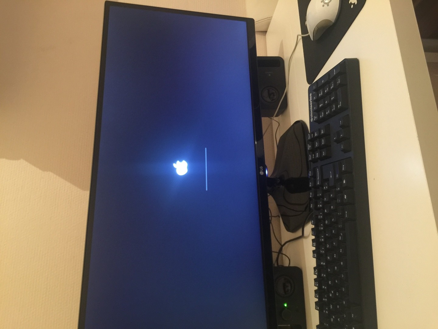

  • Also erstmal will ich hier jeden danken der mir bis jetzt geholfen hat .. ich hab bei Storage Boot Option Control die Option auf UEFI umgestellt und ich bin etwas weiter gekommen ..
    Nun komme ich bis zum Apple Ladebalken aber von dort aus geht es nicht mehr weiter .. kann es an der Grafikkarte liegen die ich wieder eingebaut habe?

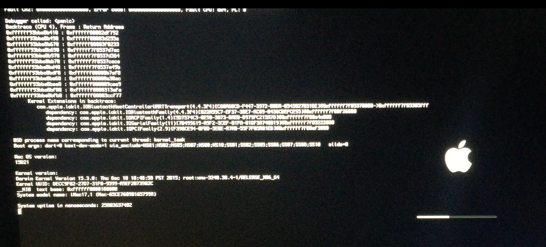

    Das erzeugt eine Textausgabe auf dem Monitor, da wo es stehen bleibt machst du ein Foto und lädst das Bild hier hoch, dann können unsere Experten gezielt eine Abhilfe vorschlagen.
  • Danke danke danke bin etwas weiter gekommen hier die Bilder @derHackfan
    @ralf. Ich hoffe ihr könnts gut erkennen ..
    Btw. Hab inzwischen die Grafikkarte wieder ausgebaut.

  • @ralf. Hab ich gemacht anschließend hab ich dann den USB Stick mit deinem EFI Ordner gebootet und im Clover hab ich dann mein USB Stick ausgewählt und folgendes ist passiert: (im Anhang).
  • @ralf. nun startet der PC automatisch neu nach dem er alles geladen hat. Wie muss ich nun vorgehen?
    Edit: nv_disable=1 hat leider auch nicht funktioniert hier mal meine args:
    -v nv_disable=1 dart=0 kext-dev-mode=1 uia_exclude=HS01;HS02;HS05;HS07;HS08;HS10;SS01;SS02;SS05;SS06;SS07;SS08;SS10
    Edit2: GraphicsEnabler=No hat ebenfalls leider auch nicht geholfen :(

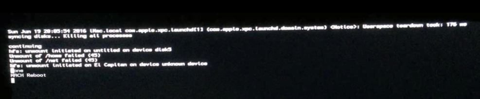

    Edit3: mit -x bin ich bis zur Installation gekommen und hab auch das OSX El Capitan auf meine SSD installieren können. Wenn ich jetzt aber die SSD mit dem Clover booten will tut er den Rechner neustarten und gibt folgende Meldung. (im Anhang - Bild 2)
