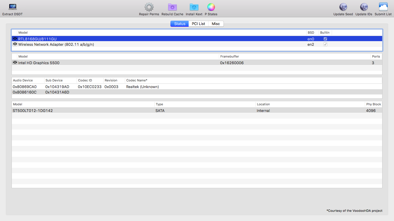

    Ich habe jetzt doch Irgendwie Probleme mit dem Sound, ist der in der DSDT die ihr mir gesendet habt schon gepatcht ?
    Weil ich hab das Problem das 1. der Sound über HDMI nicht geht, das Mikro nicht geht und ich über Kopfhörer manchmal nur verschwommene Töne höre
    ALC233 ist der Soundchip
