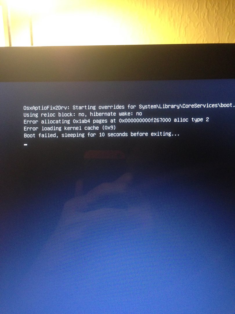

    leider haben die Boot args nichts geholfen :(
    Habe immer noch die selben Fehler

    Es gibt da noch andere Lösungen/Fehlerquellen
    Im Ordner drivers64UEFI die VBoxHfs.efi ersetzen durch HFSPlus.efi
    Die SIP ist vielleicht nicht deaktiviert. Also in der config.plist die RtVariables checken. Wenn du da Hilfe brauchst, kannst du die config.plist hier hochladen.
  • Wo finde ich denn den HFSPlus.efi Treiber ?
    Edit habe den Treiber gefunden und robote jetzt schon seit ca. 10 Minuten und es funktioniert !
    Melde mich später nochmal zurück

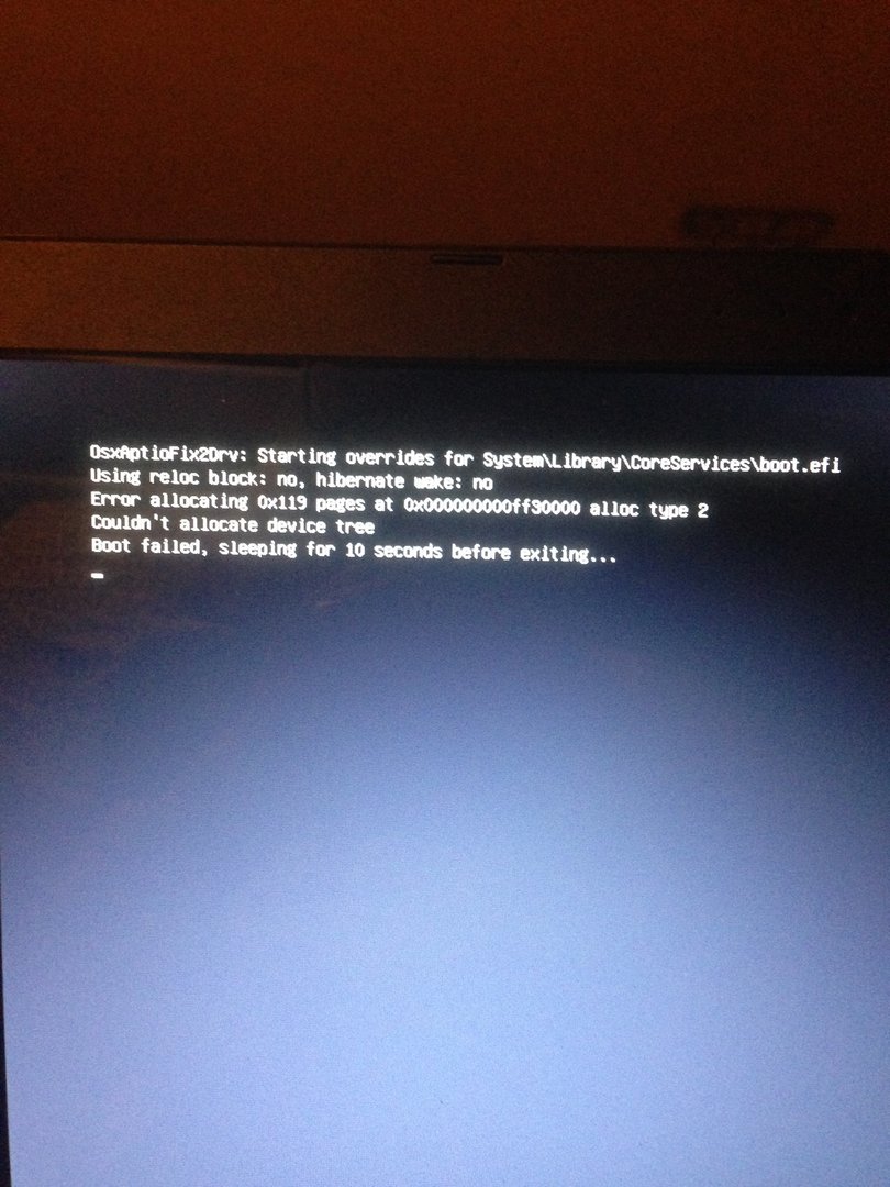

    Hallo nochmal habe jetzt den Fehler aber er erscehint nicht mehr so oft beim letzten mal war es wieder KernelCache

  • Könnte es vielleicht an einem Kext in Clover liegen, das habe ich neulich bei macOS Sierra erlebt, mit dem VoodooPS2Controller.kext war kein Start möglich.
    Also wäre ja die Frage welche Kexte hast du in der EFI in Clover/kexts 10.11 und Other liegen und was schießt dabei quer?
  • Von Rehabman gibt es glaube ich eine HFSPlus.efi
    Mußt du mal nach googeln
    mit dem Clover Configurator geht das auch.
    Bei der config.plist ist ja bei ACPI nichts eingetragen.
    Das geht wenn man eine DSDT hat.
    Mein i3 stürzt ab, wenn er ohne DSDT und ohne ACPI-Eintragungen läuft.
    Ich würde mal einen neuen Boostick mit Clover erstellen. Clover auf dem Notebook ausgeführen, damit Clover die plist an das Notebook anpasst
    Dann von dem Stick booten, ob das besser geht.

  • Hallöle habe OS X neu installiert und es scheint jetzt zu funktionieren :D
    Schweigen ist reden. Silber ist gold.
    Mein "PowerHack i5":
    • CPU: Intel Core i5 4670k
    • GPU: AMD Radeon RX480 8GB / Intel Graphics 4600
    • RAM: 16GB
    • Motherboard: ASUS B85M-E
    • 1x Cinema HD Display 23" und 2x Cinema Display 20"
  • Was hast du diesmal anders gemacht?
  • Habe nach der Clover installation einfach VboxHFSPlus gelöscht und mit HFSPlus.efi ersetzt
