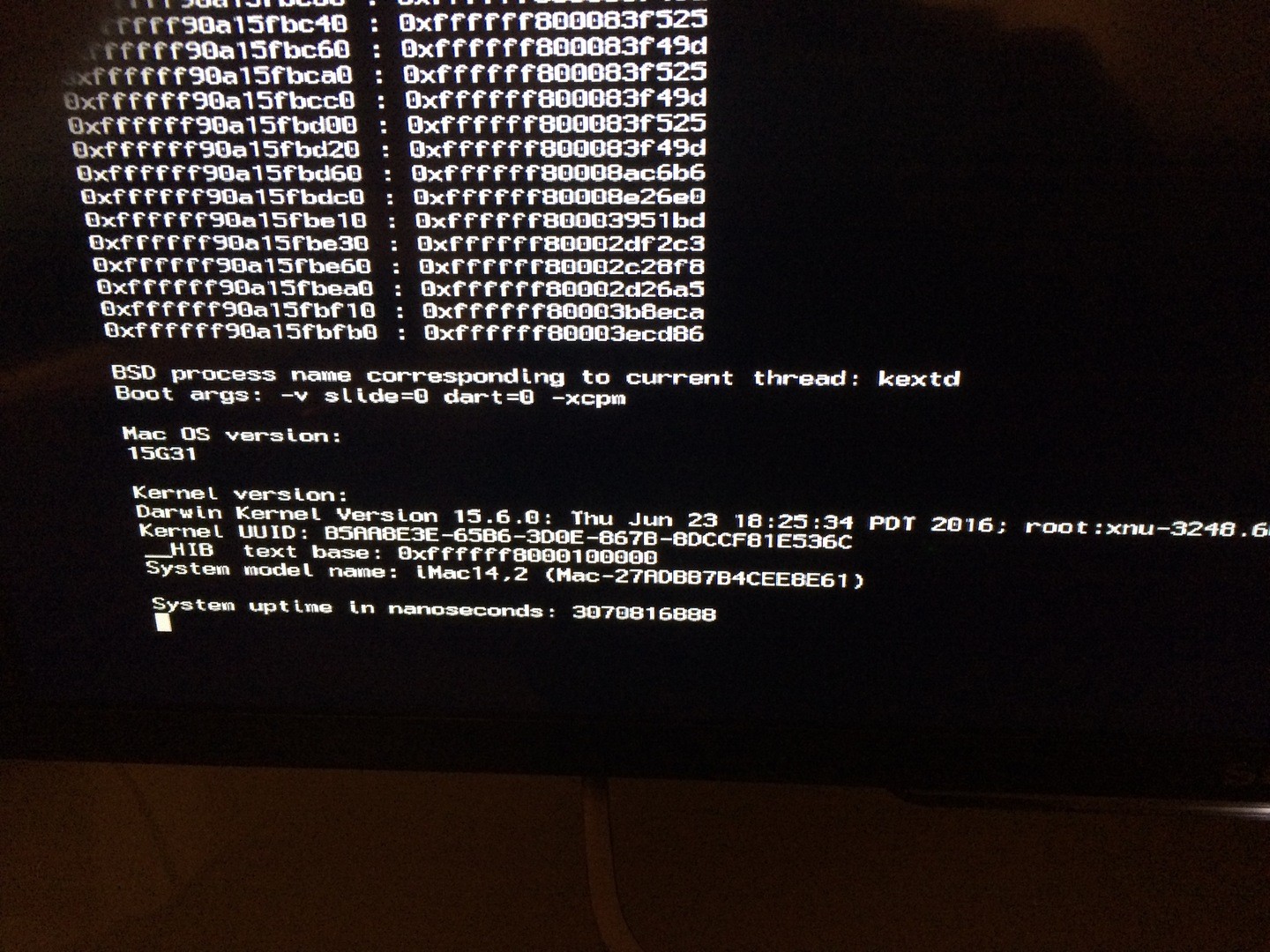

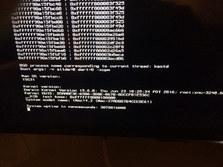

  • Moin leude..ich habe ein neues Projekt. das mainboard ist ein GA B85M hd3 und ich habe schon die beiden ozmosis bios Versionen für F12 bios aus dem downloadbereich getestet.
    mit beiden bios Versionen das gleiche: der Apfel kommt mit ladebalken und nach 2 sec bootet er immer wieder.
    auf dem board ist eine Celeron 1840 und 4gb ram. keine graka!
    ich habe die beiden Versionen aus dem dowloadbereich einfach installiert und nen usb stick mit el Capitan gefüttert. (diskmaker). mehr habe ich noch nicht getan.
    was kann ich noch tun?
    auf dem Bild ist das was er kurz vorm reboot anzeigt. wird nur kurz angezeigt, deswegen auch die schlechte qualli
    ich hoffe ich bin nicht der einzige mit dem problem.
    gruß
    edit: muss die Festplatte vorher formatiert werden? die ist noch auf windows (ntfs?) Ssd 256gb
  • Was heißt keine Graka? Die GTX 960 sollte eingebaut sein. Interne Grafik deaktivieren.
    Und bei OZ war es glaube ich die Default.plist
    wo ein nv_disable=1 als Bootarg rein sollte.

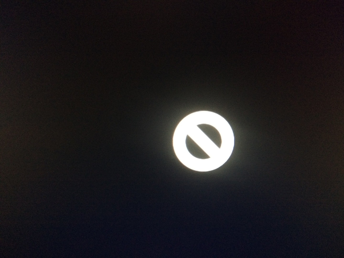

    ich bin aber schon weiter... habe tatsächlich die ssd in fabrikneu zustand gebracht und dann ging es weiter bis zu diesem Bild :

  • dazu kam ich gar nicht...
    habe einfach mal ein nvram reset gemacht und schwups bin ich wieder bei Bild 1, 2 oder 3 :(
    jetzt nochmal ssd ausbauen in einen pc und sie wieder fabrikneu?

  • Welchen Rom und welche OS-X Version benutzt Du denn?
  • Das Problem ist der Celeron und seine IGPU. Du brauchst einen i3 mit HD 4600 oder eine FAKE CPU ID.
    iMac 19,1: i9 9900K | Gigabyte Z390 Aorus Ultra @ F9 | ASUS TUF 6900XT | 970 Evo | macOS 11.7 | OpenCore 0.6.7
  • el Capitan und beide aus dem downloadbereich getestet.
    Basierend auf Firmware Version F12 mit OZ1669m
    Basierend auf Firmware Version F12 mit OZ167X
    jetzt ist wohl die 1669m drauf

  • Die 167X passt schon mal der Celeron aber in der Tat nicht...
    Hier entweder mindestens einen I3 draufpacken oder ne Grafikkarte rein und dann mit Clover weiter machen denn OZ faked keine CPUID´s Clover hingegen kann das und so könnte das mit dem Celeron was werden.
