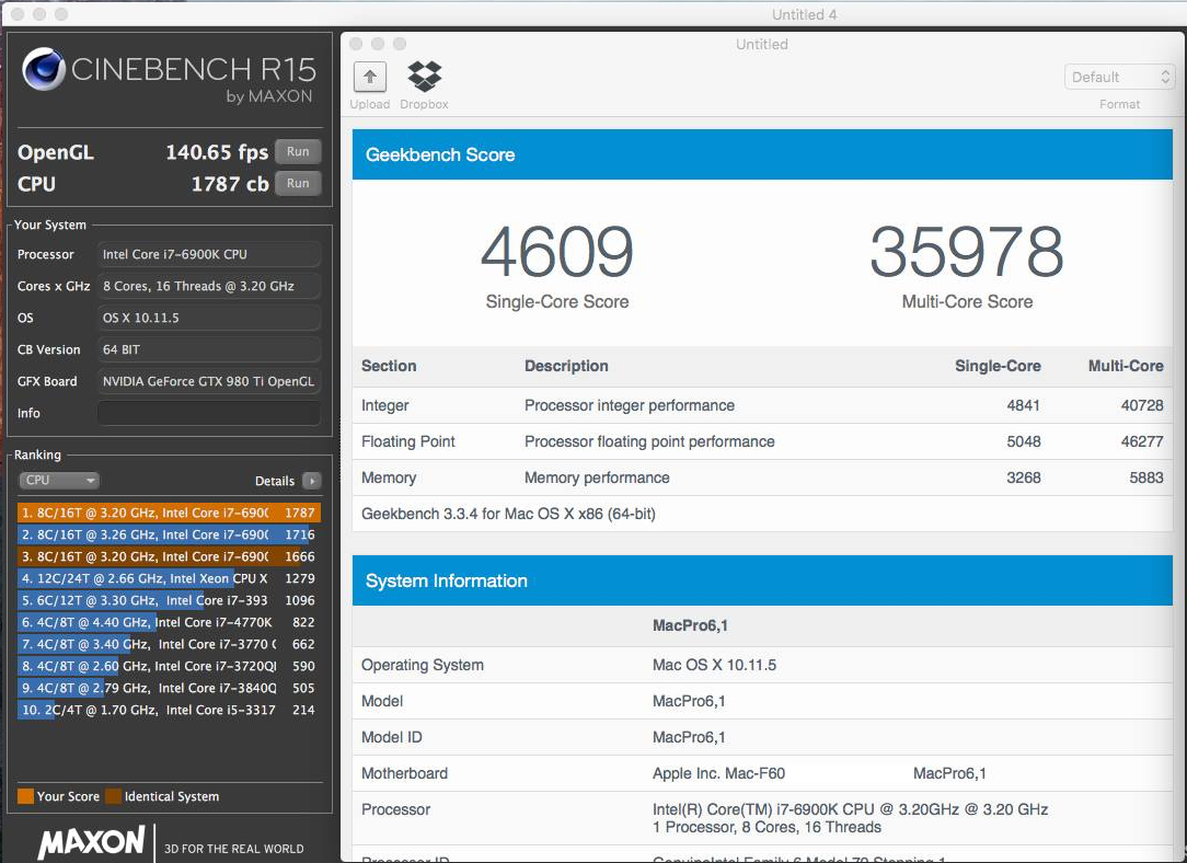

  • @Robin0815: Ich will ja nicht pingelig sein aber ich hab nen Geekbench von 30489 Punkten bei 64GB RAM.
