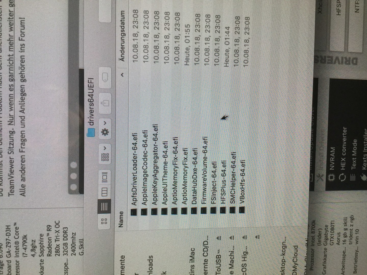

  • Hast du dir das mal angeschaut? https://www.hackintosh-forum.d…38-Installation-von-macOS
    Du braucht APFS, HFS und AptioMemoryFix in drivers64uefi, sonst startet da nichts.
  • Du hast zwei mal MemoryFix und zwei mal HFS... Lösch bitte einen MemoryFix und VBoxHFS.efi
  • Schick mal bitte deinen EFI Ordner...

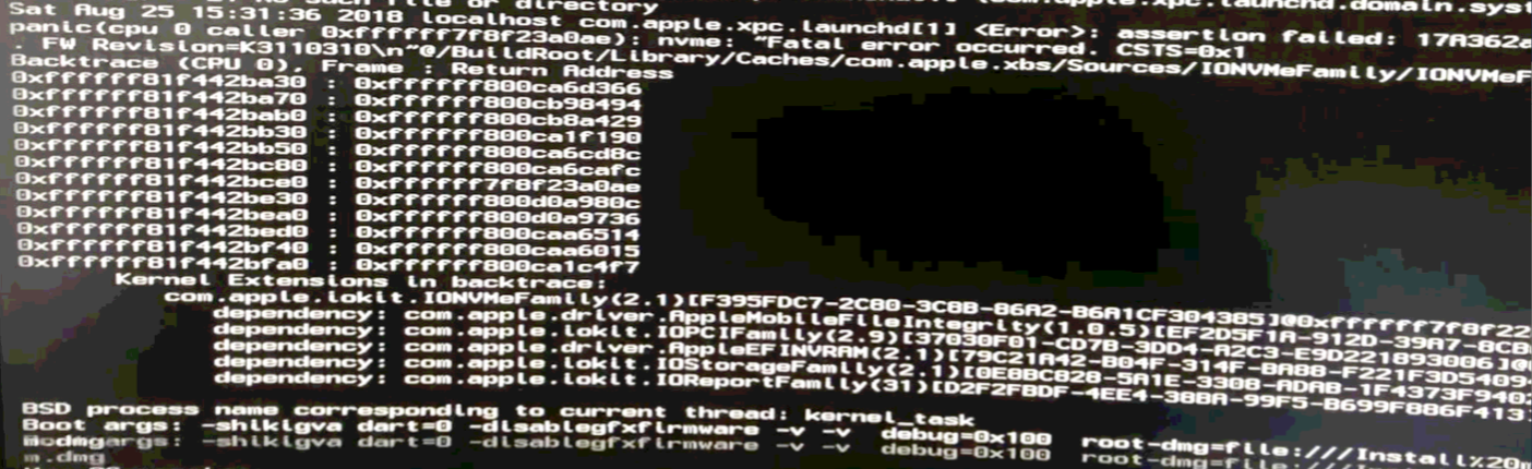

    Wenn etwas nicht funktioniert und abbricht, immer ein Verbose Bild mit anhängen!

      (2 MB, 106 Mal heruntergeladen, zuletzt: )

  • In der config unter Boot einen Haken bei -v setzen. Dann kriegst du beim Boot den Verbose (Log) Output. Dort werden mögliche Fehler angezeigt, die wir uns dann anschauenen können...

  • Sooo, mal wieder eine soweit erfolgreiche TeamViewer Session, die Installation läuft :thumbup:
    Wir haben @razor einen frischen und gut ausgestatteten USBInstallStick erstellt und nach einiger Zeit ein paar Tests gemacht.
    Das Resultat war relativ eindeutig:
    Und da die Optane zu diesem Zeitpunkt die einzige verbaute NVME war, war die einzig sinnvolle Schlussfolgerung --> weg damit.
    Irgendwie hat @razor es auch geschafft das ganze rauszupfriemeln ohne den CPU Kühler auszubauen und siehe da... der Stick bootet!
    Festplatte formatiert, die Installation läuft derzeit und ich genehmige mir eine kurze Pause. Bin mal gespannt wie es weiter geht ^^
  • Hm...
    Entspricht tatsächlich dem Hinweis, den ich schon vor ein paar Tagen hier gelassen habe und auch vom User @rc45-1 in seinem Thread bestätigt wurde.
