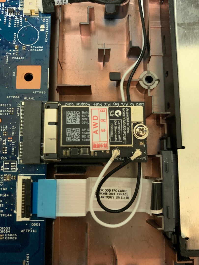

  • Ich wollte hier mal mein System vorstellen.

    WLAN funktioniert jetzt, ich habe die originale Karte gegen eine BCM943224PCIEBT2 getauscht.
    WLAN und Bluetooth funktioniert ohne Probleme
    Hier die eingebaute Karte
