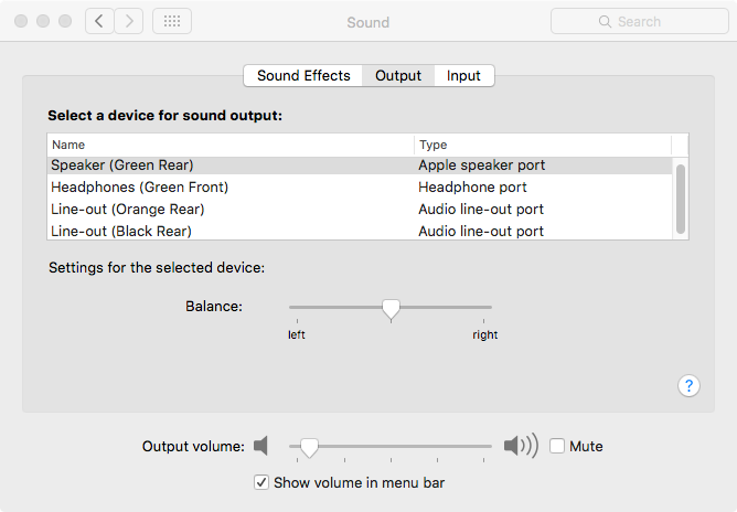

  • Hallo und danke für die wunderbare Guide, hab ein sehr ähnliches System und konnte mit deiner Guide alles problemlos installieren!
    Einzige Sache: der Sound. Hab mir gedacht vielleicht schaff ich den Onboard Sound zum laufen zu bringen. hab ich aber mit verschiedensten kext's nicht geschafft.
    Jetzt muss natürlich eine Soundkarte her. Meine Frage: Warum hast du genau die gewählt? Weil du wusstest dass die besonders kompatibel ist? Oder hattest du sie einfach schon rumliegen? Läuft mit der Karte alles problemlos mit dem Sound (auch nach Sleep?) oder gibt's da immer noch kleine Fehler? Sind auch andere (neuere) Sound Blaster Karten kompatibel mit dem gleichen Treiber?
    Fractal Design Define S / Gigabyte Z97X-UD3H / Intel Core i7-4790K / SAPPHIRE NITRO+ RX 5700 XT SE / Crucial 16GB DDR3 1600 MHz / Samsung 850 EVO 250GB / Seagate SSHD 2TB / EVGA SuperNOVA G2 1000W / LG 34UM95-P
  • Hey alex973,
    Danke für das Lob :) Ja der interne Sound hat mich auch viele Stunden gekostet, die ich mir hätte sparen können.
    Zu der Soundkarte die ich verwendet habe: Ich wollte auf jeden Fall eine interne Lösung (also PCI Karte) und keine USB Soundkarte. Außerdem habe ich ein Gehäuse mit Front Audio, deshalb habe ich eine Soundkarte gesucht die eine Anschlussmöglichkeit für Front Audio hat. So bin ich auf die "SoundBlaster SB1040" gekommen, da ich auf englischsprachigen Foren gelesen hatte, dass sie gut funktionieren soll und auch ein entsprechender Treiber für die Soundkarte dort vorhanden war.
    Nun jedoch zu der Soundkarte Creative Sound Blaster X-Fi Xtreme Audio PCI-E Sound Card (SB1040):
    Sie funktioniert ohne jegliche Probleme unter OSX, ich hatte noch nie einen Soundausfall oder irgendwelche Störgeräusche. Nach dem Sleep funktioniert sie auch sofort und ohne irgendwelche Probleme. Das Front Audio wird unter OSX jedoch leider nicht erkannt und man hat auch keinen Zugang zu den ganzen Spezialfunktionen die die Soundkarte eigentlich beherrscht. Aber der Sound ist sehr gut. Ich habe das Gefühl das die Qualität etwas besser als der Onboard Sound ist, aber ehrlich gesagt finde ich es schwer Unterschiede bei Soundkarten auszumachen.
    Unter Windows funktioniert auch das Front-Audio. Es existiert auch ein Treiber für Windows 10, der ist aber ehrlich gesagt ziemlicher Mist. Die Benutzeroberfläche des Soundkarten-Treibers sieht aus wie aus dem letzten Jahrtausend und ist total träge (Brauch 5 Minuten zum Öffnen). Aber sie funktioniert auch unter Windows. Dort kann man sogar die ganzen Spezialfunktionen aktivieren was wirklich beeindruckend ist. Vor allem der 3D Sound für Kopfhörer beim Spielen von unterstützten Games ist faszinierend!
    Für die neueren SoundBlaster Karten existieren KEINE Treiber für OSX, da diese auf einem neuen Chipsatz beruhen für den Creative keine Details herausgibt und somit die Entwicklung von Treibern verhindert. Die SB1040 ist meines Wissens nach die aktuellste SoundBlaster die noch in OSX unterstützt wird.
    Ich hatte auch mal testweise die "Sound Blaster Audigy 2 ZS". Diese ist im Vergleich zu der "X-Fi Xtreme" ein bisschen älter und hat nur PCI statt PCIexpress, baut aber ansonsten auf dem gleichen Chipsatz auf. Mit der "Audigy 2 ZS" hatte ich das Problem, dass es manchmal Zeitversetzungen bei der Wiedergabe gab, deshalb würde ich die auf keinen Fall empfehlen.
    Alternativ kannst du natürlich auch einfach eine USB-Soundkarte nehmen, ich finde das jedoch keine schöne Lösung.
    Also wenn du bei eBay oder so eine gebrauchte Creative Sound Blaster X-Fi Xtreme Audio PCI-E Sound Card (SB1040) bekommst (habe für meine 20€ bei eBay gezahlt) ist das eine gute Lösung.

  • Hey, danke für deine extrem ausführliche Antwort!
    Ich hab mir jetzt auch eine Soundblaster SB1040 um 20€ ergattert und es funktioniert alles! :D
    Anfangs hatte ich Probleme mit dem kext dass du zum Download bereitgestellt hast (hieß auch irgendwie anders als VoodooHDA?) - damit hat es nicht funktioniert.. Hab dann eine kext hier gefunden mit der geht's aber optimal. Übrigens mit der kext soll laut Kommentaren auch der Front Audio Jack funktionieren wenn du als Output SPDIF-out (grey rear) wählst ;) hab ich aber nicht getestet! :danke:
