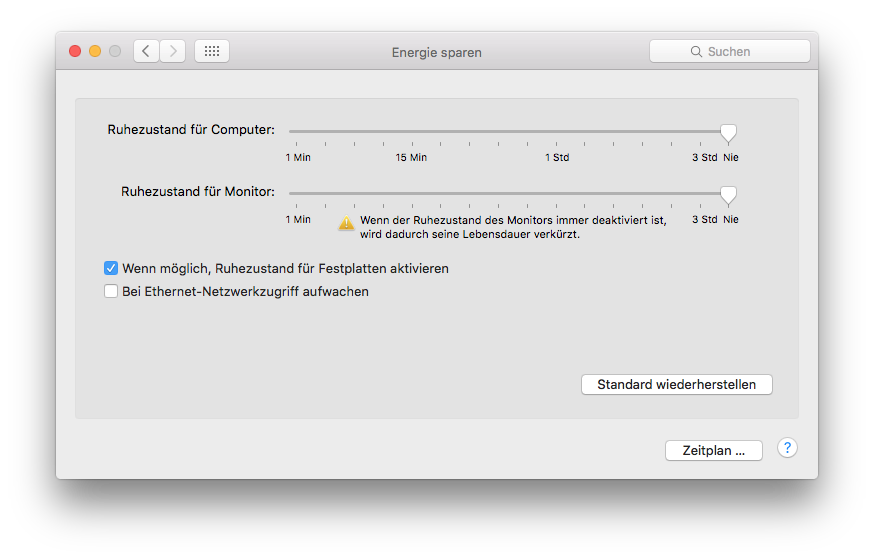

  • Hallo @dietanu und @biggasnake
    habt ihr zufällig noch den WakeOnLAN im BIOS aktiv?
    Oder auch in den Systemeinstellungen -> Energie sparen noch eingetragen, dass der Rechner bei Netzwerk-Tätigkeiten wieder aufwecken soll?
  • @derHackfan Ich habe hier nen Wacom und nen BT Stick eingesteckt, kann mir aber bei beidem nicht so recht vorstellen, dass es das auslöst.
    @al6042 Im BIOS habe ich mal "ErP" und die Dummy-Last ausgeschaltet. Vielleicht nicht ganz unwichtig anzumerken: das passiert weder mit Linux noch Windows, also gehe ich davon aus, dass das OS X hier falsche Infos per ACPI an das Board beim Abschalten sendet.
    In den Systemeinstellungen habe ich diesen Punkt mal abgeschaltet (WOL quasi):

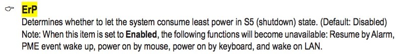

  • Wenn du ErP im BIOS "ausschaltest" dann wird WakeOn-Whatever erst wieder aktiv.
    Im Handbuch der meisten Boards wird ErP wie folgt erklärt:
    Aber in deinem Manual gibt es auch keinen dedizierten Bezug auf WakeOnLAN...
    Wenn es das nicht ist, würde ich doch mal alle USB-Geräte direkt nach dem erreichen des Sleep-Modes abziehen.
    Im laufenden Betrieb schon mal die ganzen Zusatz-Geräte und wenn der Sleep erreicht ist, direkt auch Maus und Tastatur...
