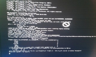

    -USB Stick mit Clover + Yosemite eingerichtet und versucht davon zu installieren -> fail kernel panik beim installieren
    -Yosemite VM läuft: - damit versucht mit dem Cloverconfigurator auf dem USB Stick weiter zu kommen aber da scheitert es dann bei mir an den richtigen Settings für mein System.

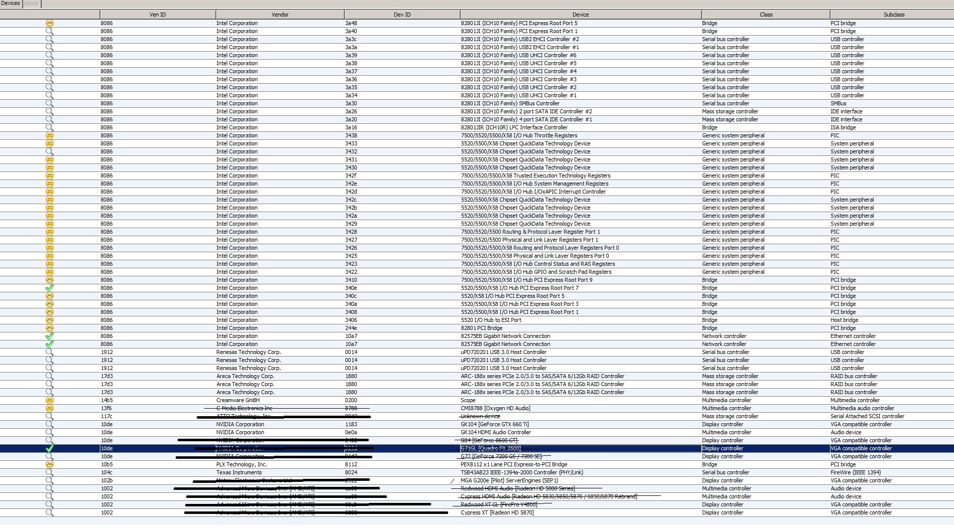

    Das System : Intel 5520HC Board + 2x Xeon E5620 + 6x 8 GB Ram + ein paar Hds + GTX 660Ti + ( Creamware Scope Pci Karte + Areca 1880 Raidcontroller. muss net unter MACos laufen))
    Würde es gerne als Mac pro 5,1 md 2010 - ( z.b. A1289 ) laufen lassen. Ist doch fast identische Hardware. (5520 chipsatz /Westmere CPU ).

  • da scheitert es
    Andersrum geht es besser: wenn du im Verbose-Mode bootest, und ein Foto von den Fehlermeldungen hochlädst, dann kann man daraus sehen welche Settings falsch sind oder fehlen.

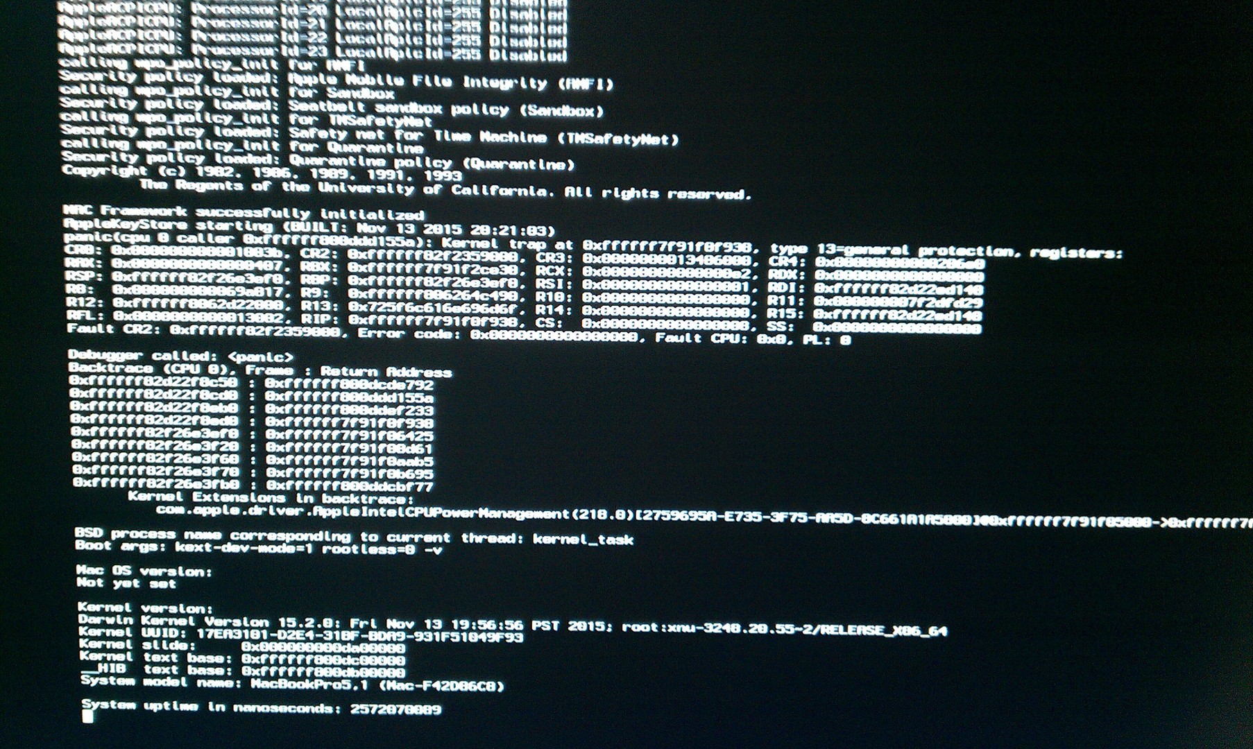

  • EDIT Du solltest den NullCPUPowerManagement.kext verwenden.
    Auf dem Bild ist ja El Capitan
    Pack mal den hier nach 10.11
    Intel - diverse damals geniale Hardware (bis einschließlich Skylake)
    Einmal editiert, zuletzt von ralf. ()
  • Danke, hab das nun als zip geladen.
    Aber wo muss das rein und wo aktiviere ich das ?
  • Die Zip entpacken, Auf den Stick in den Ordner kopieren:
    EFI/Clover/kexts/10.11

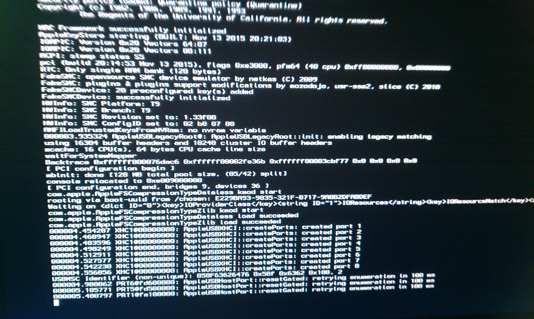

  • nach entpacken der Intel e1000 .pkg in den kext ordner hängt er sich nun wie folgt weg :
    ich versuch gleich noch mal ein bild zu machen bevor das bild so komisch wird.
  • Ich nehme an dass das Bild mit dem Stop-zeichen am Schluß kommt.
    Ein USB-Problem.
    USB2-Stick am USB2-Port.
    mal verschiedene Ports ausprobieren.
    Der AppleIntelE1000e.kext sollte eigentlich keine pkg-Datei sein, sondern eine Kext-Datei

  • Nach dem Umstecken des Sticks und entfernen des USB-Hubs und
    mit dem neusten Intel Lan kext komme nu wieder bis zum Festplattendienstprogramm.
    Netzwerk ist zwar trotzdem noch nicht da aber er bleibt nicht mehr stecken.

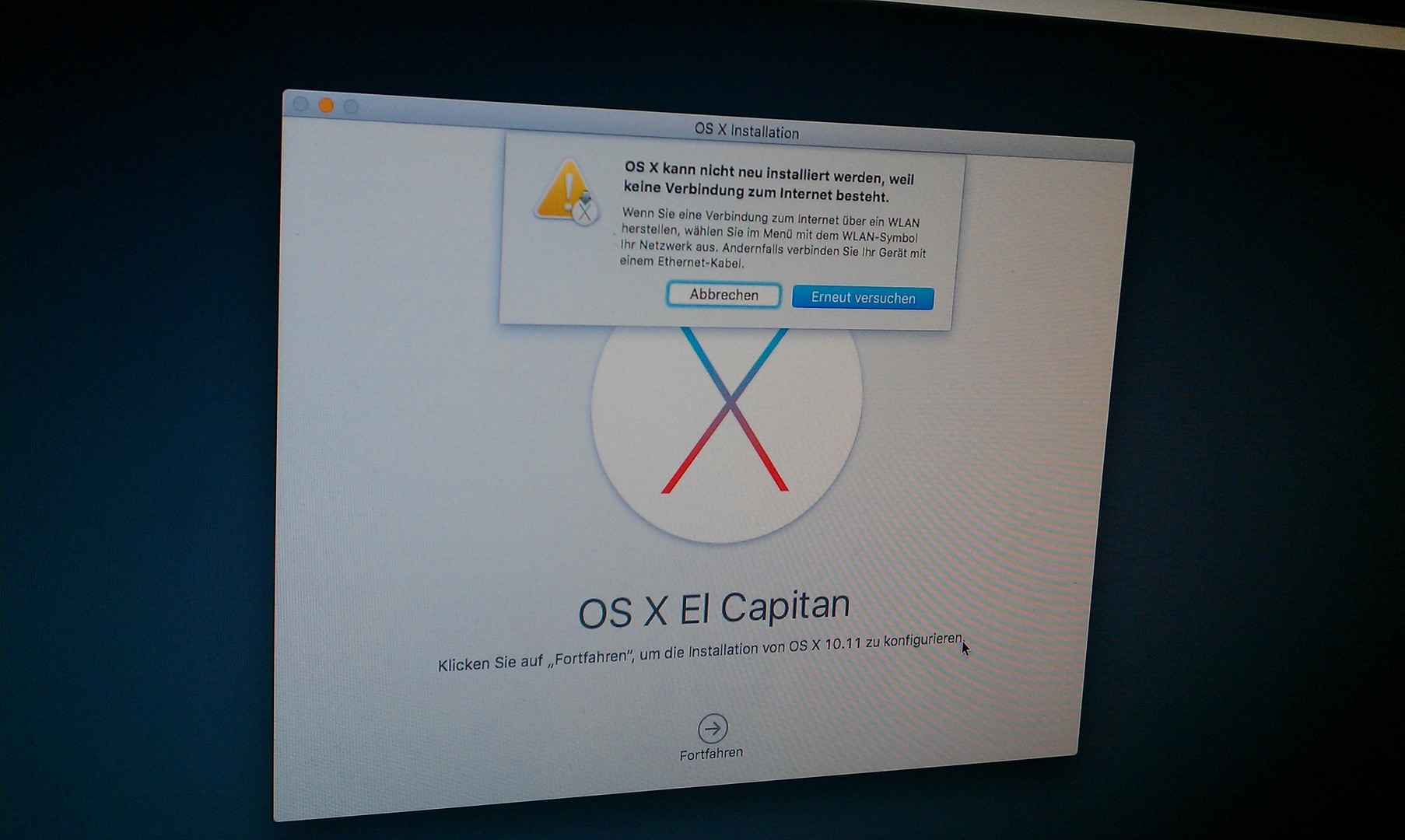

    Da ich ja scheinbar ein neues Image (nicht recovery über BU Utility) anlegen muss würde ich die Config gern auf der MAC-HD weiter nutzen.
    Werd mal versuchen auf der MAC HD -> 4 Partitionen anzulegen.
    Auf die erste den CloverBootloader (500MB), auf die zweite kommt das -OS (300GB), auf die dritte das Install-File (20GB), und die vierte wird das Backup (190GB) .
    Nun aber die Fragen wie komme ich ohne Apple Gerät an ein passendes File dafür?
    Oder muss ich nun mit nem US-Stick zu einem Macuser fahren und mir das dort über sein Mac (kaufen und) runter laden ? Und was muss ich dabei beachten?
  • Okay, jetzt verstehe ich es. Das Bootdisk Utility benutzt ein Image, dass man aus dem Web lädt.
    Wir unterstützen folgende Vorgehensweise. Diese DVD aus dem Appstore kaufen, und installieren, um damit El Capitan runterzuladen.
    El Capitan gibt es aber nicht mehr lange für Einsteiger, da drängt die Zeit etwas...
