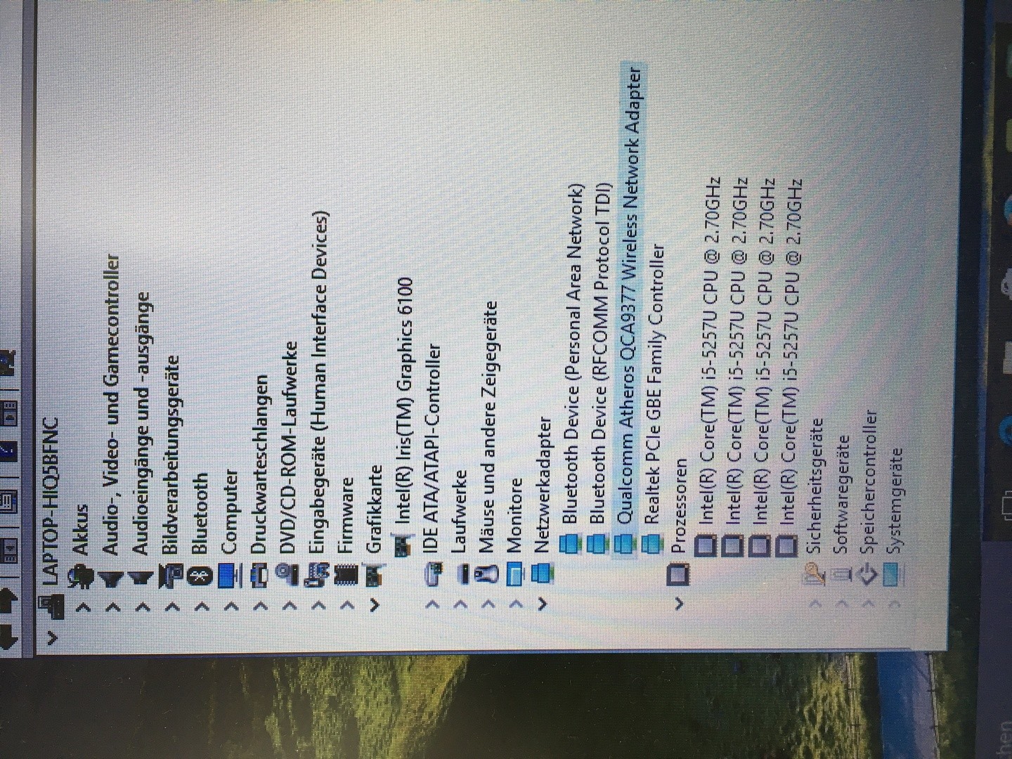

  • Grade bei Medimax für 499€ was gefunden. :D ein Acer .. wäre ein kandidat oder ?
  • Die CPU wird von Apple verwendet. Das sollte eigentlich funzen
    Intel - diverse damals geniale Hardware (bis einschließlich Skylake)
  • Dachte ich mir. Vor allem ist ne 6100 als Grafikeinheit verbaut.
    Nur stört mich die Display Auflösung bei dem Gerät die bei 1366 x irgendwas liegt. Aber da muss man halt irgendwo Kompromisse machen.
