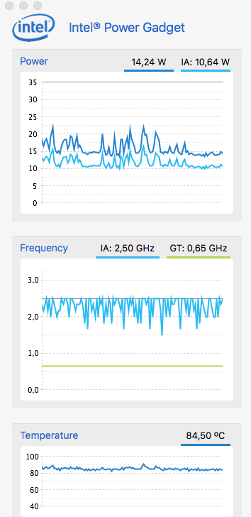

  • SpeedStep Funktioniert nicht obwohl optimale passende
    mac mini Auswahl getätigt ist als smbios mit mac mini 5.2
    mein Prozessor hatt einen tacktbereich von 2,5 -3.0 GHz
    jedoch bleibt es max auf 2,5 GHz laut INTEL Power Gadget und Monit
    Was habe ich Falsch ? habe auch schon eine ssdt.aml über ssdtPRGen.sh
    und dieses keinen Effekt hatte mir sogar eher negativ auffiel.

  • Mit was stresst du denn die CPU? Prime? Lass dir vom Power Gadget mal ein Log auswerfen und schau dir das an, da stehen die genauen States. In CLOVER/ACPI/patched muss nur die SSDT.aml mit genau diesem Namen. Aktivier auch mal im Clover Configurator Drop OEM.
    Ansonsten, hast du eine DSDT? Hier könntest du die SSDT in die DSDT einfügen. Ansonsten kannst du noch versuchen unter Clover Configurator ACPI, dir die States generieren zu lassen.

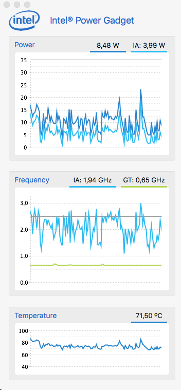

  • @kuckkuck
    Stresse mit Prim und oder mit Video encodieren Xilisoft Video Converter
    eine kurze log Datei anbei nachdem ich drop OEM angewählt und neu gestartet habe
    meine DSDT wurde von @al6042 editirt ob er meine CPU mit eingefügt hat weis ich nicht
    meine Clover Einstellungen sind wie auf Foto vielleicht sind die auch ggrundauf Falsch gesetzt
    ob sich meine Einstellungen mit denen in der DSDT eingestellten werte überschneiden weis ich nicht da
    ich da nicht durchblicke :-(
