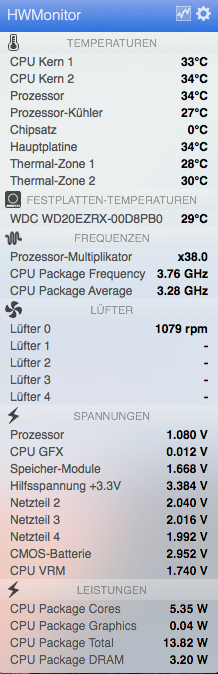

  • Bei mir sieht es so aus...
    im bios ist noch der silent mode aktiv und ich hab pwm gesteuerte Lüfter im Einsatz..
  • Schon mal überlegt ob es nichts mit der Steuerung zu tun hat; sondern dass die Kühlung nicht richtig funzt?
    Wenn der Lüfter auf voller Geschwindigkeit läuft kommt der auf 42 Grad ?(
    Meine CPU ist aktuell bei knapp unter 30 Grad - passiv gekühlt.

    Die CPU hat wohl den Turbo eingeschaltet. Im Normalbetrieb sollte das nicht normal sein. Die Auslastung ist vielleicht zu hoch. oder das Powermanagement funzt nicht.
