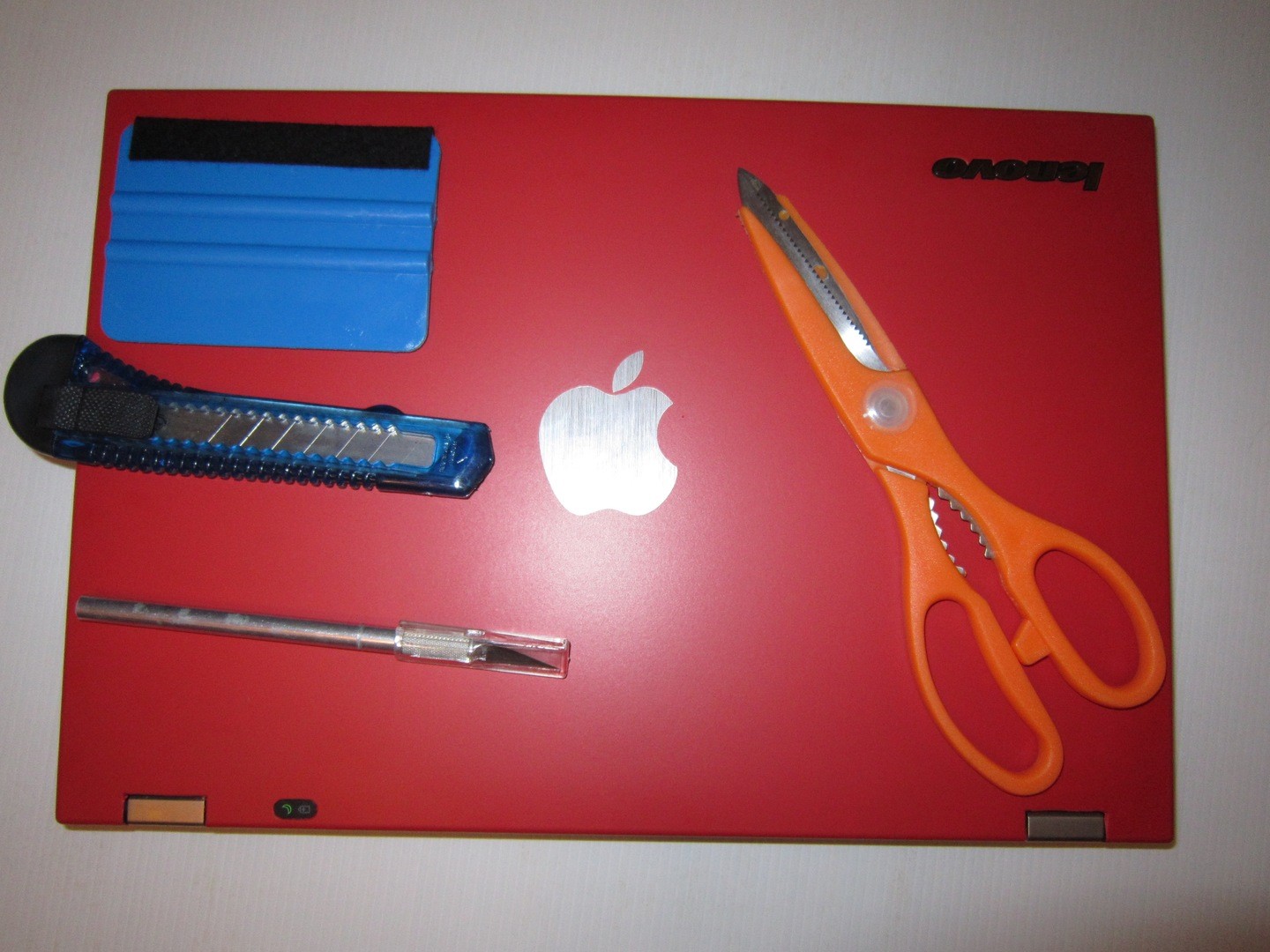

    01 - Was wird benötigt
    - Carwrapping-Folie in der Wunschfarbe
    - Skalpell und/oder Cutter (Bastelmesser)
    - Fön (besser einen Haartrockner als einen Heißluftfön aus dem Werkzeugbedarf)
    - Rakel oder eine harte mit Stoff bezogene Kante
    - Glasreiniger und etwas Küchenrolle

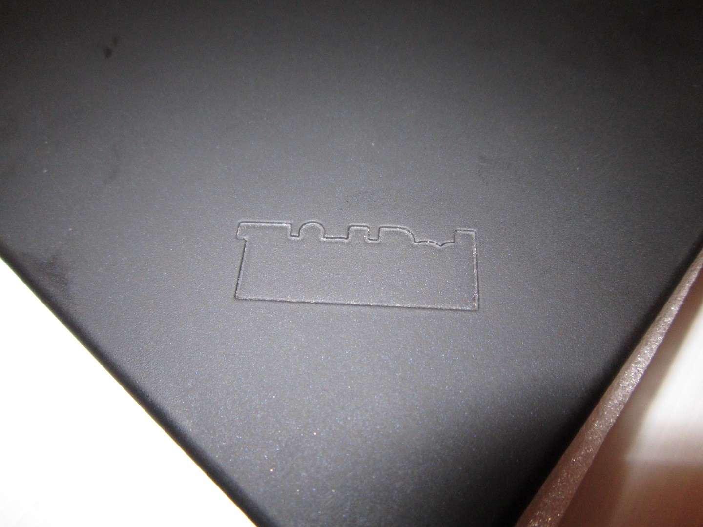

    Vor allen Arbeiten am Laptop den Akku und das Netzteil entfernen. Sofern die Herstelleraufkleber des Laptops auch nach dem Folieren sichtbar sein sollen, empfiehlt es sich diese Aufkleber abzuziehen. Hierzu vorsichtig den Aufkleber an einer Ecke mit dem Skalpell oder Cutter anheben und auf einer fusselfreien, glatten Oberfläche zwischenparken. Beim Folieren gilt als Faustregel, dass jeder fühlbarer Oberflächenfehler später durch die Folie hervortritt. Deshalb Aufkleberreste mit einer scharfen Klinge bündig entfernen oder mit sehr feinem Schleifpapier ebnen. Die innere Displayblende entfernen und um Abdrücken der Tastatur aus dem Display vorzubeugen etwas (Schaum-)Stoff dazwischen legen. Die Oberfläche mit dem Glasreiniger reinigen und entfetten (stärkere Reinigungsmittel können den Kunststoff des Gehäuses angreifen). Die Folie mit großzügigen Überstand (je Kante etwa 10 cm zugegeben) zuschneiden.

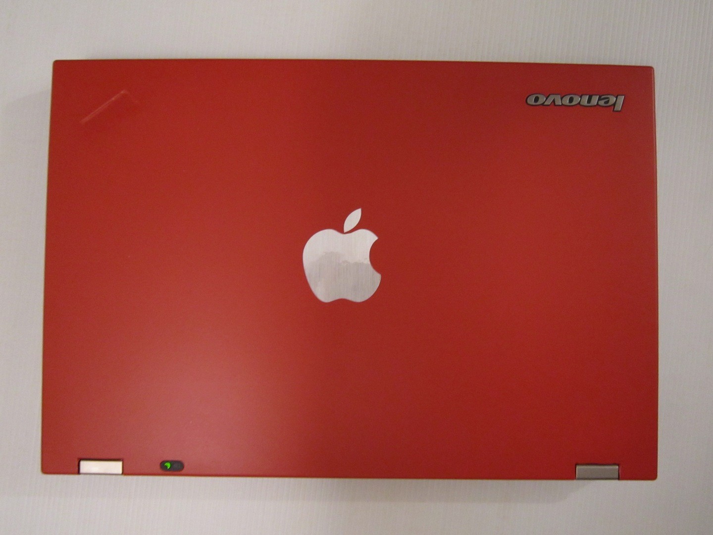

    Nach dem Abschluss der Vorarbeiten kann nun die Folie angebracht werden. Nun die Folie komplett von der Trägerfolie abziehen und auf den Laptopdeckel legen. Hierzu die Folie an den beiden Schmalseiten halten und mittigdurchhängend langsam auf den Deckel sinken lassen. So beugt Ihr Luftblasen vor und erspart Euch viel Rakelarbeit um Blasen zu entfernen. Solltet Ihr ein ThinkPad oder anderes kantiges Notebook bearbeiten stellt sich die Frage, wie die Folie ohne Falten zu werfen um die Ecken kommt. Lösung die Ecken erwärmen und dehnen. Die besten Resultate lassen sich durch Fixieren der Folie mit dem Rakel von der Mitte aus beginnend bei Auslassen der Bereiche von 10 cm um die Ecken erzielen. Die noch losen Folienbereiche an den Ecken mit dem Fön erwärmen bsi die Folie Wellen wirft, dann ist sie ausreichend weich um sich um die Ecken ziehen zu lassen. Genauso die Folie an den Kanten vor dem Fixieren erwärmt werden. Ist der Deckel nun vollständig mit der Folie bezogen, wird der Überstand auf etwa 2 mm gekürzt und nach Innen (also unter die gerade demontiette Displayblende/Bezel) umgeschlagen - wieder im erwärmten Zustand. Zum weiteren Fixieren der Folie kann jetzt die Displayblende montiert werden.
    04 - Fertigstellung

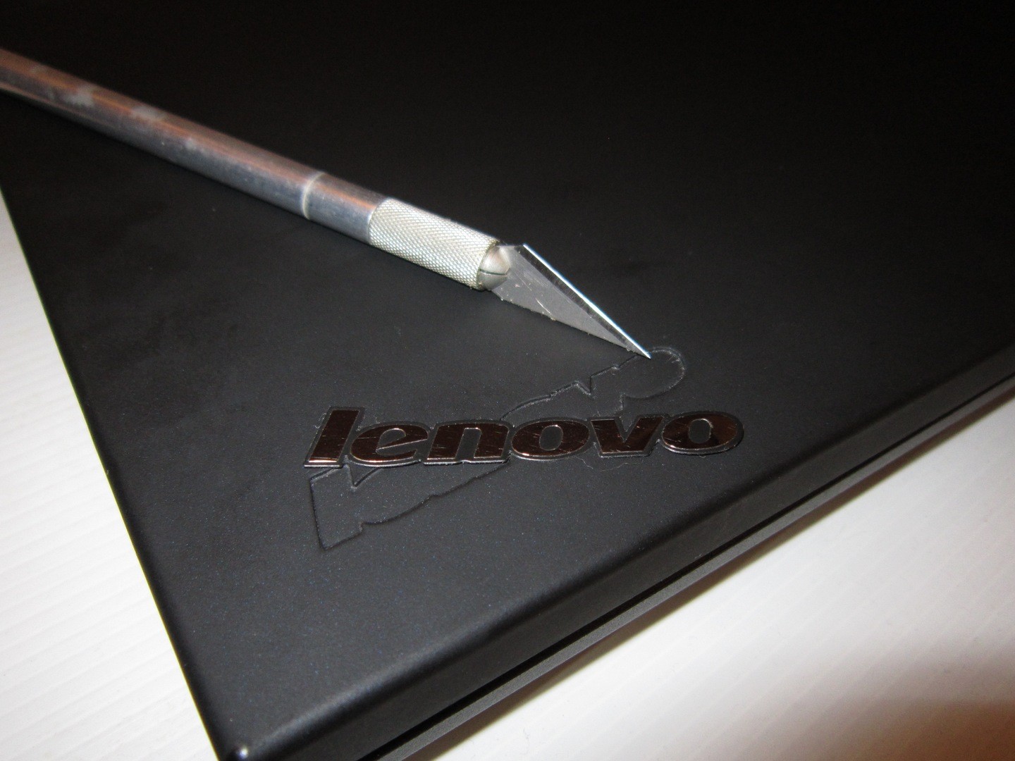

    Mit dem Skalpell nun die Scharniere freischneiden sowie evtl. vorhandene Status-LED-Leisten von der Folie befreien. Vertiefungen für Herstellerschriftzüge mit der Spitze des Skalpells in den Ecken einstechen, die Folie (na, was wohl?) erwärmen und andrücken. Anschließen die geparkten Aufkleber wieder anbringen. Als letztes den Akku und/oder das Netzteil wieder anschließen und den Laptop wie bisher nutzen. VORISCHT! Die Folie ist erst nach ein zwei bis drei Wochen fest genug für einen Waschstraßenbesuch - der Laptop jedoch nie ;-)

  • Sieht super aus!
