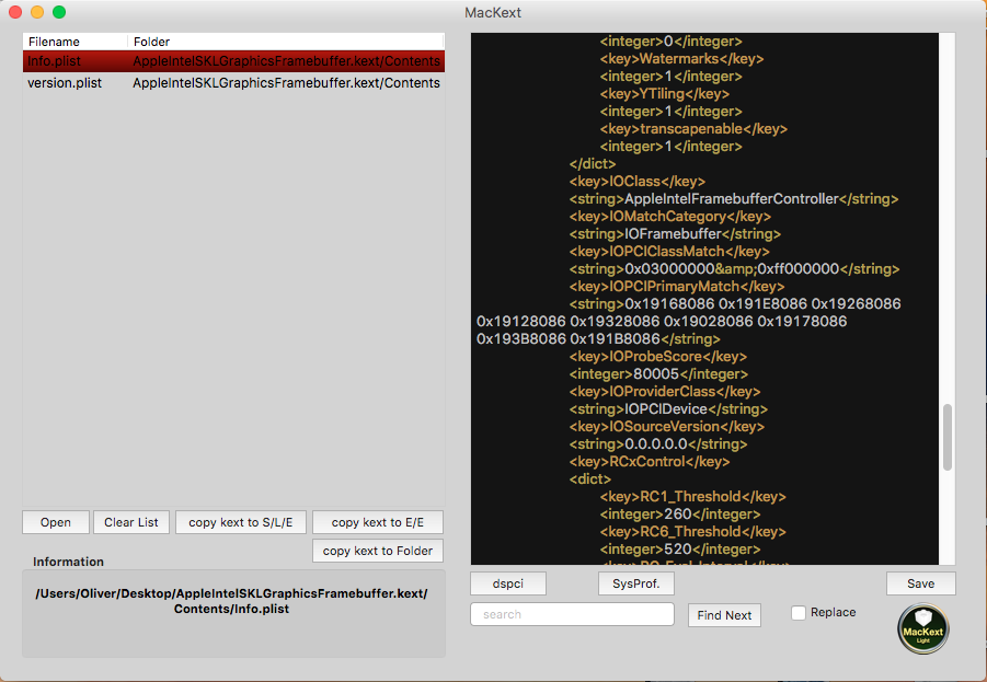

  • von einer anderen seite
  • Ich kann Deine Quelle nicht verifizieren, daher folgende Erklärung.
    Wenn jemand wissen möchte, welche devide-ids und damit welche Geräte
    von OS X treibermäßig unterstützt werden, dann schaut man am besten bei
    einer bereits existierenden Installation mittels der App Mac Kext Light nach.
    Download im Forum unter Tools.
    Mit diesem Tool kannst Du Dir die unterstützten device ids der GPU-Treiber
    ansehen und selber rausfinden, welche GPUS von Intel unterstützt werden.
    Die Treiber unter OS X Kexte genannt liegen im Ordner /System/Library/Extensions:
    Für Skylake Prozessoren daher den Kext
    AppleIntelSKLGraphicsFramebuffer.kext öffnen und die
    unterstützten Device-IDs selber rausfinden.
    Es werden folgende Device-IDs aufgelistet:
    0x19168086
    0x191E8086
    0x19268086 entspricht der Intel Iris Graphics 550
    0x19128086
    0x19328086
    0x19028086
    0x19178086
    0x193B8086
    0x191B8086
    Das Leistungsniveau der Intel Iris Graphics 550 ist in etwa auf dem
    Niveau einer dedizierten NVIDIA 930M. Damit kann man auch Spiele
    mit mittlerer Auflösung am Notebook spielen.
    Bestelle die Kiste und viel Glück für Dein Projekt.
