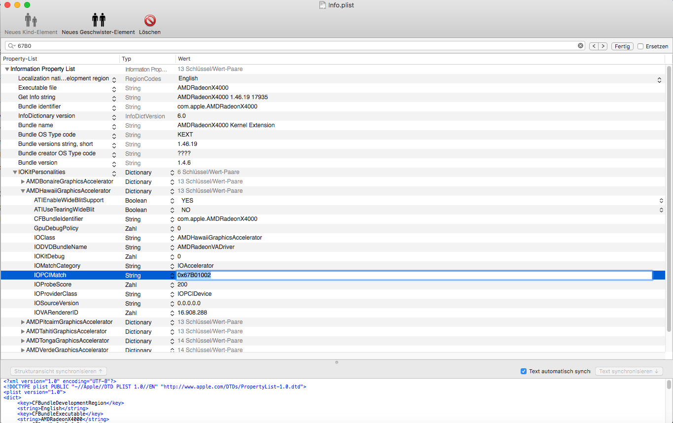

  • Was mich nur wundert ist das sowohl der AMD8000Controller.kext und der AMDRadeonX4000.kext deine ID führt und du die Karte nicht richtig zum laufen bekommst, nur ist es quatsch die ID so einzutragen zu wollen 0x100267B0, es gibt eine regel erst Device dann Vendor richtig ist 0x67B01002

  • Glaube, ich habe da Murks drin. Kann man damit was anfangen? Zumindest wird sie mal mit korrektem Ram aufgelistet.

  • wieso kommst du auf die Idee bei Fake ID die tatsächliche ID der Karte einzutragen das macht kein Sinn.
    Sinn würde es ergeben wenn du z.b. ein R9 290 hast die aber nicht unterstützt wird sie aber mit der Fake id aktive machen kannst.
    so hier mal die config zurück.
