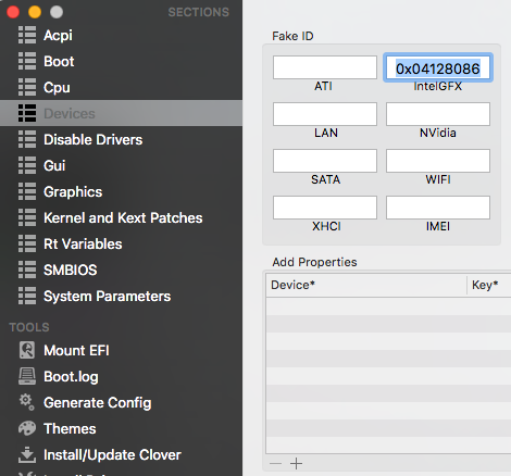

Im Clover Configurator hast Du auf der "Graphics"-Seite sicher schon Inject Intel und Load VBios gesetzt? Dann fehlt noch ein Eintrag auf der selben Seite unter ig-platform-id, den such ich noch..
Das sollte der Wert 0x0d220003 sein. Wenn das nicht geht, dann wahrscheinlich Devices/FakeID/IntelGFX=0x04128086
Leider gibt es immer verschiedene Wege..

Habe auch schon ig-platform-id 0x0a260006 ausprobiert... wieder das gleiche.

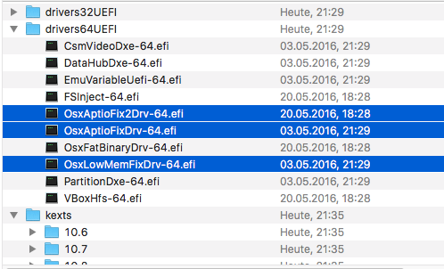

In meinem drivers64UEFI Ordner habe ich übrigens nur folgende Dateien:
FSInject-64.efi
HFSPlus.efi
OsxAptioFix2Drv-64.efi
OsxFatBinaryDrv-64.efi
PartitionDxe-64.efiVielleicht kann dir dies weiterhelfen.
Was wollt ihr denn mit den Treiber, wenn das os startet, dann haben sich die Treiber erledigt, wie gesagt, was man noch machen kann ist eine SSDT von der CPU und eine DSDT vom Board, wenn das alles nichts bringt, dann ist es das selbe was ich mit einem Laptop hatte mit einer HD 4400, da hilft dann nur den deinen i3 gegen einen gebrauchten i5 zu tauschen, die liegen gut unter 100 Euro, die haben dann einen HD 4600 und der macht keine zicken.

Die ig-platform-id 0x0a260006 und IntelGFX=0x04128086 sind soweit ich weiß nur für die Mobile Version Sprich Notebook´s gedacht. Jedenfalls funktioniert meine Intel HD 4400 darunter Optional. Bei meinem Hackintosh Rechner hatte ich genau das selbe Problem. Abhilfe konnte eine Neue Grafikkarte schaffen. Wenn du jetzt keine Lösung findest, würde ich dir die nVidia GeForce GT 710 2048 MB empfehlen. Lief bei mir immer ohne Probleme und kostet nicht viel. Du könntest die Grafikkarte natürlich per dsdt patchen. Vielleicht funktioniert sie dann.
