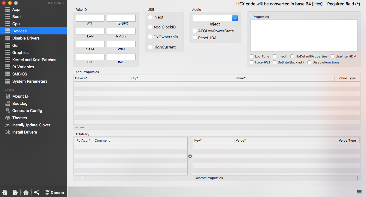

    aber wenn ich meine config.plist mit dem Clover Configurator öffne, sind da gar keine Haken gesetzt.
    Auf der Seite stehen nur in den 8 Kästchen links oben jeweils "0x0" und unter Audio "1", sonst ist nichts angehakt oder eingetragen.

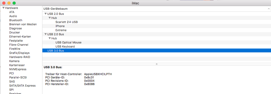

  • Hab nun die FakePCIID installiert.
    Geräte sind nun sauber getrennt in den Systeminformationen. Jetzt sind Keyboard und Maus unter USB 2.0 und Scarlett, USB Stick und iPhone unter USB 3.0 zu finden. Bei den USB 3.0 Geräten steht aber immer noch jeweils "bis 480MBit/s", obwohl der Stick eigentlich mit USB 3.0 5Gb/s laufen sollte. (ist mir aber nicht sonderlich wichtig)
    Das Sleep / Wake Problem besteht auf jeden Fall weiterhin.

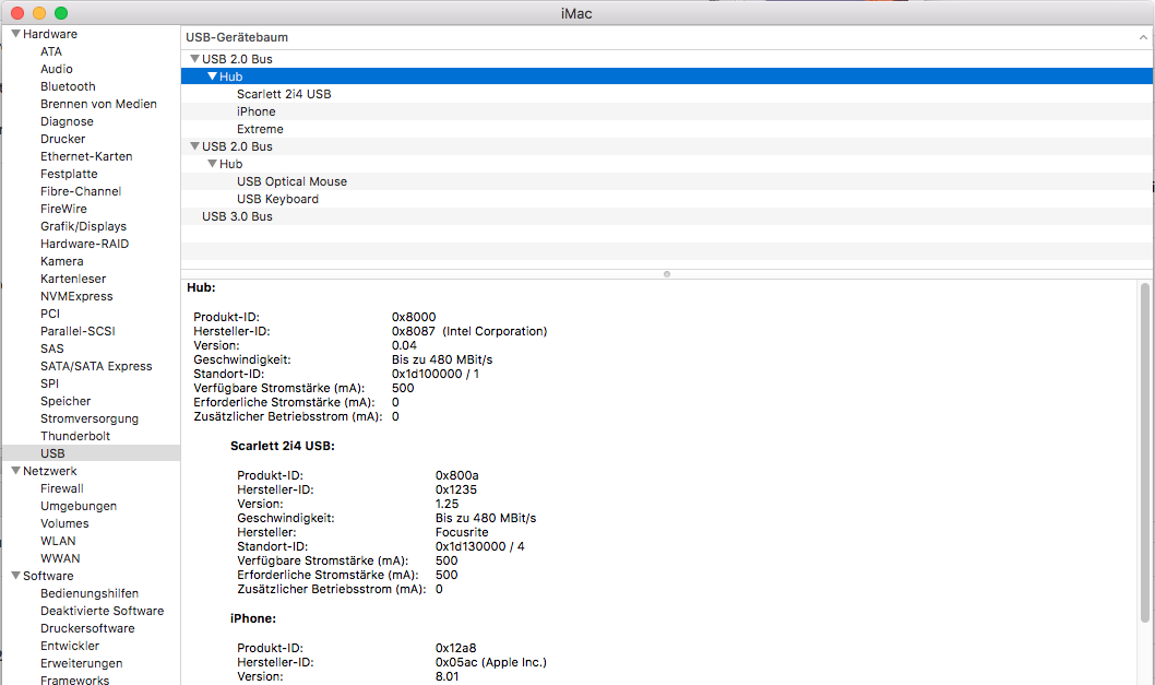

    Aber ich habe gesehen, dass selbst die USB 3.0 Geräte an den USB 3.0 Ports im Systembeicht unter USB 2.0 Hub stehen. Das kann nicht stimmen. Ein USB 3.0 Hub wird auch angezeigt, aber da ist angeblich nichts angeschlossen.
    Screenshot im Anhang
  • Hast du im BIOS den EHCI-Handoff und den XHCI-Handoff aktiviert?
    Die DSDT sollte an der Ansicht auch nichts verändern, sondern nur den Sleep ermöglichen, obwohl der USB3.0-Hub genutzt wird.
  • EHCI Handoff war deaktiviert, habe ich nun aktiviert. Aber in beiden Varianten wacht er mit deiner neuen DSDT sofort wieder auf.
    Könnte es denn noch daran liegen, dass die Geräte im Systembericht fälschlicherweise unter USB 2.0 Hub angezeigt werden? Ist ja nicht der USB 3.0 Hub, für den du es korrigiert hast. Ob wohl sie da ja eigentlich dran hängen.
