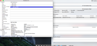

    Folgende Probleme bei unterschiedlichen Einstellungen:
    Variante 1:
    Clover: ohne usbinjektall.kext
    Bios: USB 3.0 Auto
    Usb 3.0 Sticks werden erkannt, aber keine Kamera

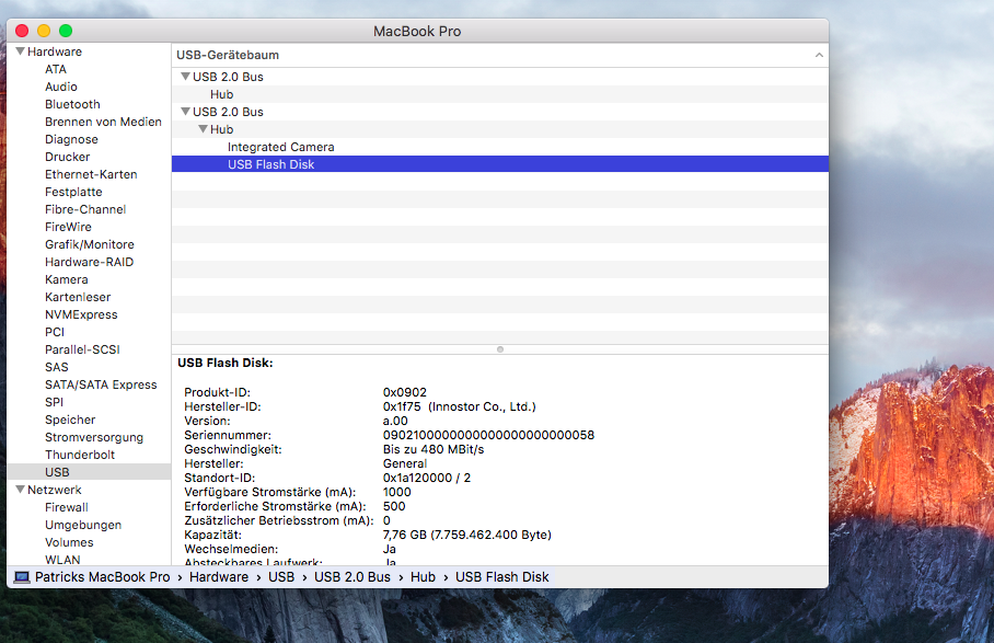

    Variante 2:
    Clover: mit usbinjektall.kext
    Bios: USB 3.0 Auto
    Usb 3.0 Sticks bekommen zu wenig Strom -> keiner geht. Kamera funktioniert und wird im 3.0 bus eingebunden (soll ja eigentlich nicht so sein)
    Variante 3:
    Bios: USB 3.0 Disable
    Logischerweise nur USB 2.0 verfügbar. Kamera sowie Usbports funktionieren.

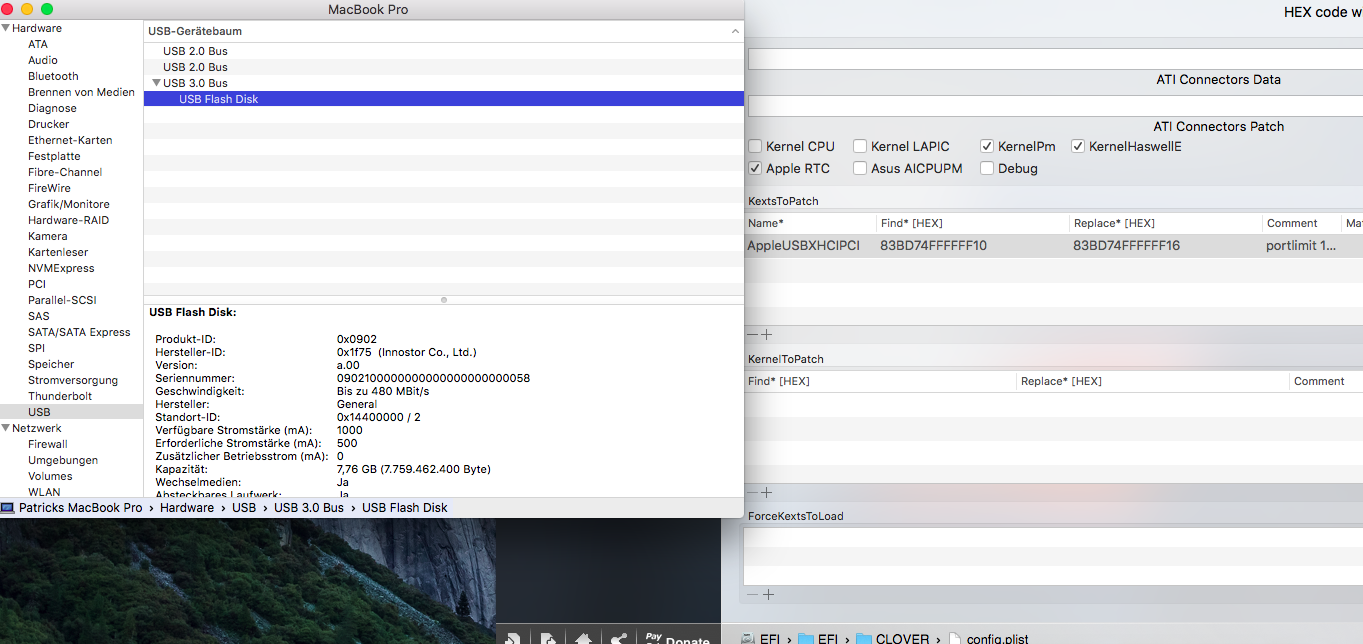

  • Ich habe da gerade mal einen Einfall...
    Hast du in deiner Clover config.plist auch den folgenden KextstToPatch-Eintrag gesetzt?
    Comment change 15 port limit to 20 in XHCI kext (8/9-series)
    Name AppleUSBXHCIPCI
    Find 83bd74ffffff10
    Replace 83bd74ffffff16
  • Hatte vorher einen anderen Kext to patch drin.
    Mit den jetztigen einträgen funktioniert der USB stick. Keine Kamera. Und die geschwindigkeit ist auch falsch.
