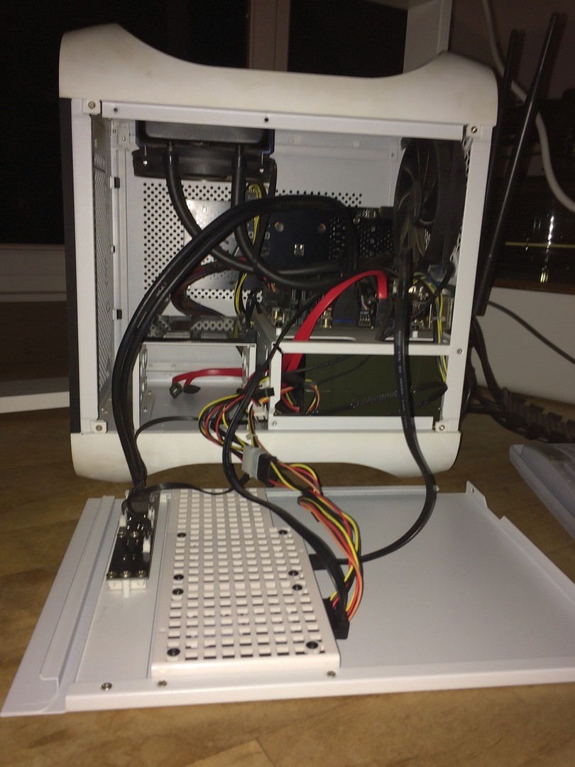

  • Da ich bei einem Hackintosh bzgl. Optik auch Richtung Apple-Design hin tendieren würde (den "Mülleimer" lass ich jetzt mal außen vor) und eh ein Fan des G5-Designs bin, dieses aber nicht (wie Andere hier schon erfolgreich) verkleinern könnte, würde ich in Deinem Fall für einen Mini-Hackintosh das BitFenix Prodigy nehmen (natürlich ohne Guckloch!)! :)
