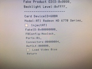

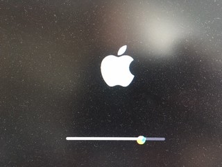

  • Also Clover zeigt mir beim Booten vom USB Stick bei der graka "Hoolock" und 068BA an.Der Patch müsste also relevant sein.Wie krieg ich den angewendet?
    Weiter als bis zum hängenden ladebalken bin ich noch nicht gekommen -.-
  • Methode 3 wäre
    mit Clover Configurator:
    • Devices/ATI: 0x68B81002 eintragen
    • Vermutlich Graphics/Inject ATI Haken setzen
    • Und evtl bei FB Name Hoolock eintragen
  • Danke.Das hab ich ausprobiert.Resultat : Blackscreen.Ich werd mal den Installationstick noch mal neu hinbasteln.Ich vermute mal da ist irgendwas Kuddelmuddel.

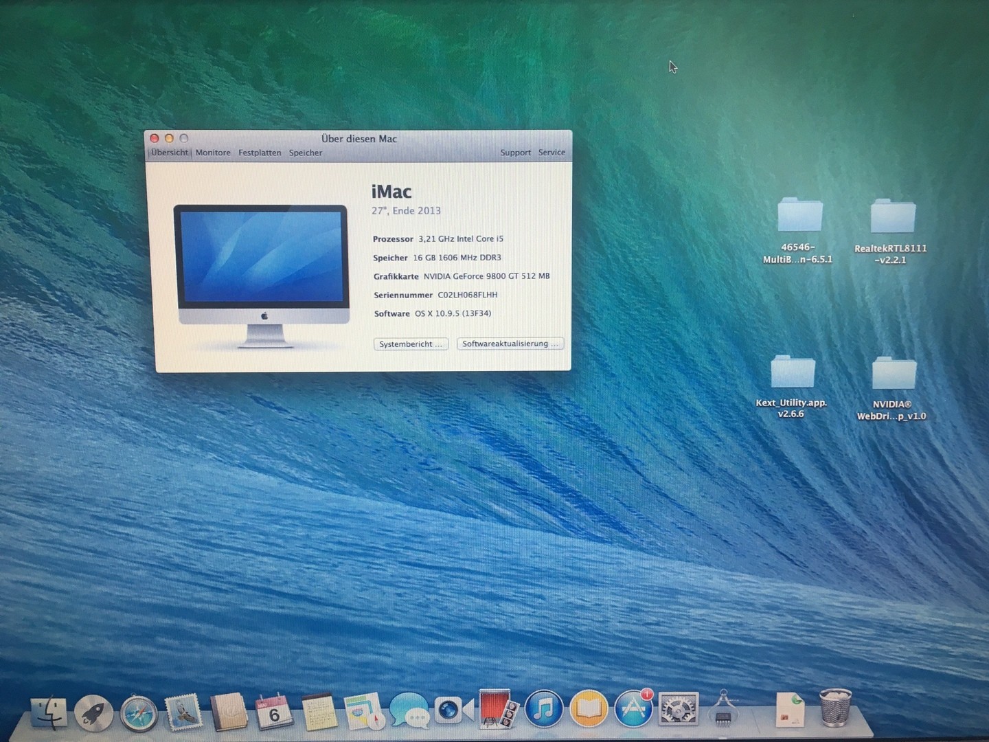

  • Sooooo...alles über Board geschmissen.Ne alte 8800 Gt Eco im Keller gefunden.Unibeast bootstick.Dann bootflags GraphicsEnabler=Yes und npci=0x3000 USB Boot.Danach mit Multibeast DSDTfree & RTL81xx Kext post Installation.Alles gut.Da ich den Rechner nur als Aggregatedevice Audiostation brauche um die Einzelouts einer Roland Tr-8 analog rauszurouten brauch ich kein neueres OS.
    Clover war mir ehrlich gesagt zu komplex(bzw ich hätte erstmal viel neues lernen müssen).Mit den Bootflags in der Config siehts gut aus.Morgen mal noch schauen nach den üblichen Shutdown-Problemen(muss immo nach shutdown noch Atx Button drücken) und dann reichts mir.
