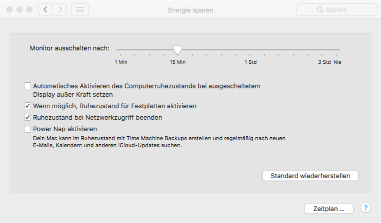

    Die 2 Probleme die mich jetzt aber noch quälen sind:
    Der Hackintosh will nach dem Sleepmode nicht mehr so richtig aufwachen.
    Ich kann ihn per Trackpad/Tastatur zwar aufwecken, allerdings gibt er dann kein Bild mehr aus.
    Lüfter drehen alle normal, HDD-LED macht aber keinen Mucks.
    Dann würde ich gern wissen, ob es möglich ist bei der R9 280 den Sound aus dem HDMI-Ausgang zu nutzen und in den Monitor weiterzuleiten.
    Ich habe das Internet jetzt schon mehrere Stunden durchwühlt, aber keinen so richtigen Lösungsansatz gefunden.
    Habe sogar gelesen, dass mit Ozmosis der Sleepmode funktionieren soll.
    Ich hoffe ihr könnt mir mit meiner Situation weiterhelfen.
    Schon mal ein dickes Danke im Vorraus, ihr seit Klasse :thumbsup:
