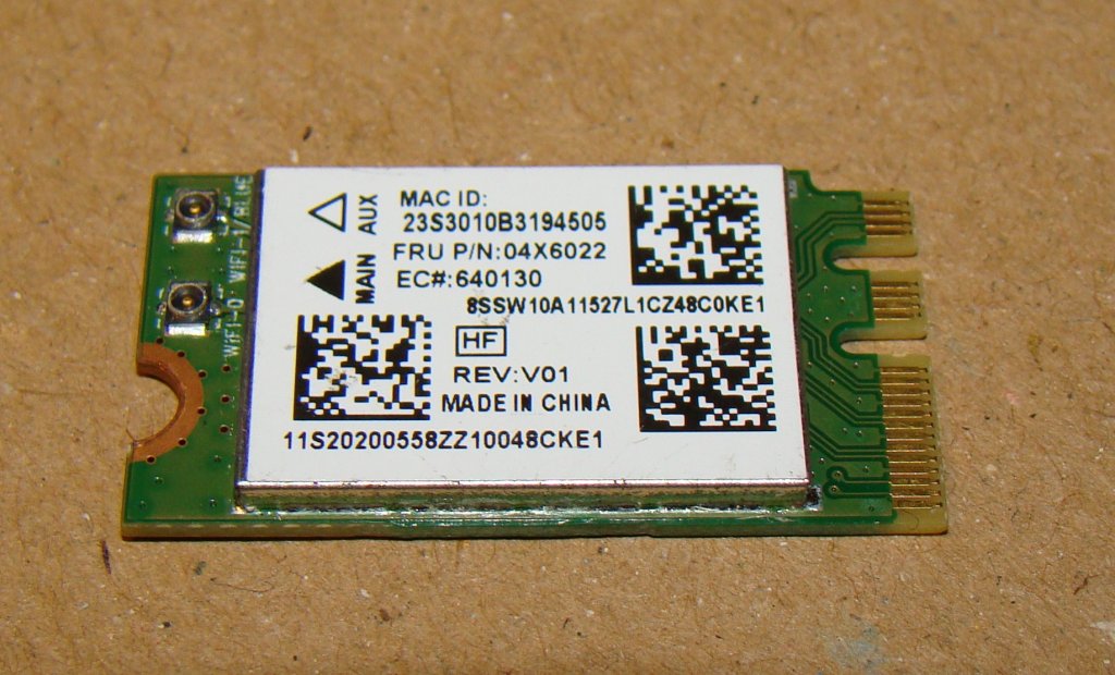

Kann man eigentlich diese Wlankarte tauschen, so ein Anschluss habe ich noch nie gesehen. Die anderen z.B. AR9280 passen da ja gar nicht rein... -
