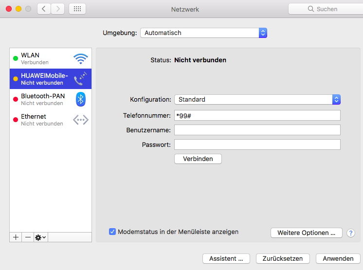

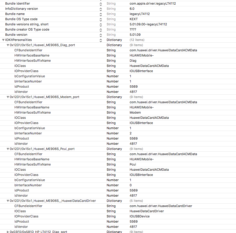

    Ich habe mir eine Kext für die ME9065S angepasst, leider bekomme ich anschließend keine Verbindung zum WWAN Netz hin.
    Hier mal ein paar Bilder + der Huawei Treiber, welcher für 10.12 funktionieren soll.....
    Und steht bei dir unter WWAN ein Gerät? Oder ist es da auch leer?

    UPDATE:
    Ich hätte fast aufgegeben... aber... habe mir die Huawei Kext noch einmal angeschaut und mit dem Treiber von Huawei verglichen... habe 2 Einträge gegeneinander ausgetauscht und.. VOILA!!!! Internetverbindung kam zustande :) YEHAAA
    Also: Die Legacy_Huawei_ME906NEW.kext funktioniert endlich :)
