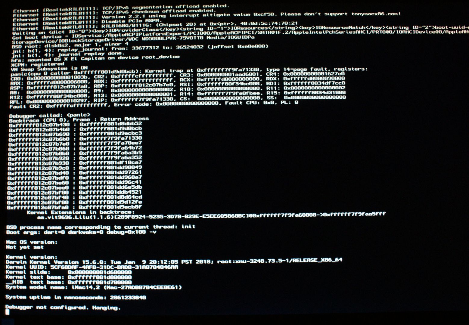

    Ich habe den Test mit Deiner EFI ausgelassen, denn es ist klar, dass mit diesem ASRock H81TM-ITX etwas im Bereich iGPU -> HDMI-/DVI-Port nicht stimmt. Auch die mit dem früheren Gigabyte GA-H81TN erstellte Win8.1-Partition (auch da der Intel-HD4600-Treiber installiert) startet zwar, zeigt aber nur ein leicht violettes Bild, wie ich gestern Abend feststellen musste.
    Das MB ging heute wieder an den VK zurück - ich hoffe, er hat noch Ersatz. Dann starte ich den Test.

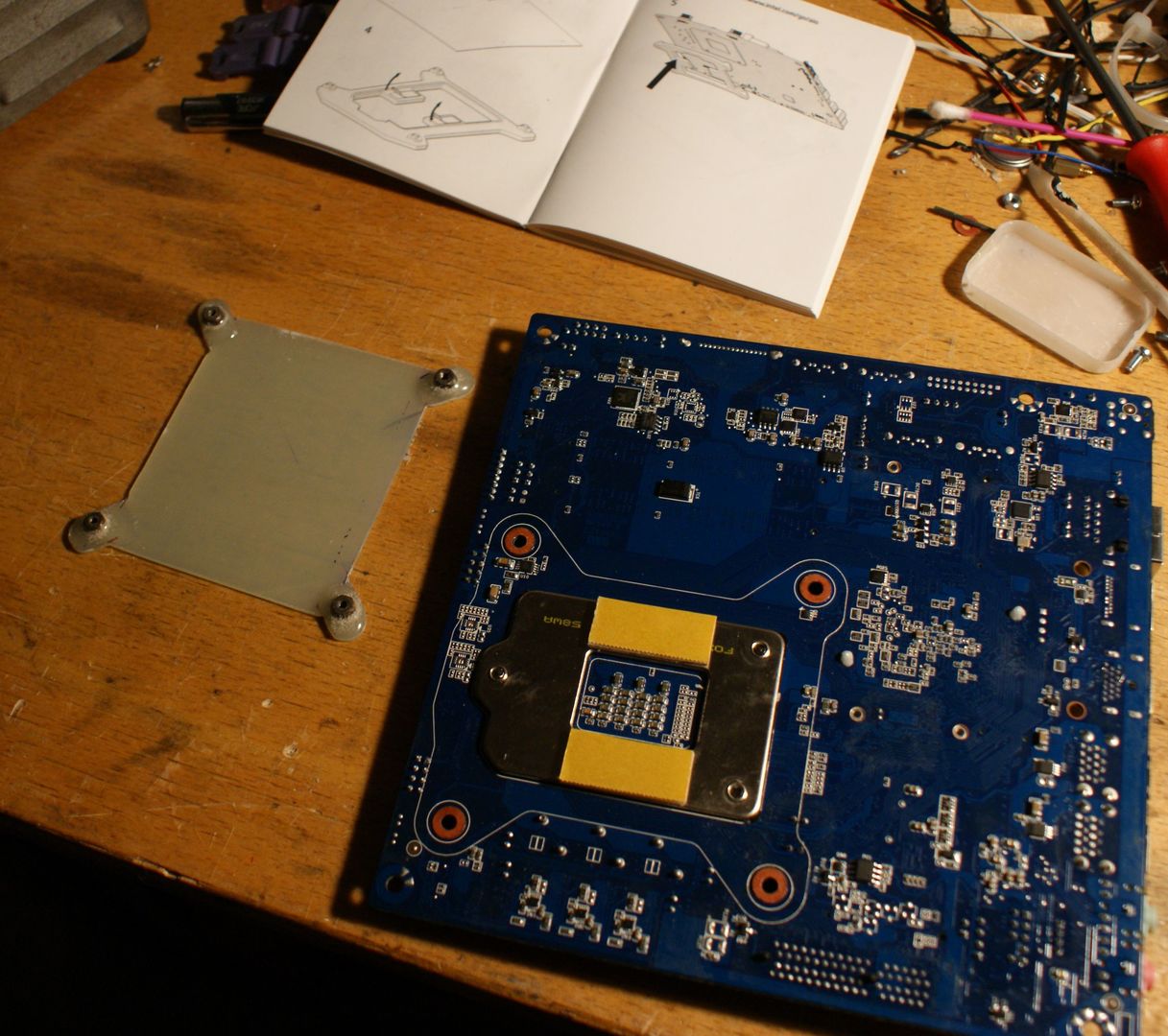

    Da ich weder bei Mindfactory noch bei Intel dieses Einzelteil bekommen kann, muss ich mir was selbst bauen (Strafe muss sein!). Nochmal € 30,- + Porto für den Kühler ist mir zu viel.
    LOM
    Aktualisierung 5.08.2017 - 23:00 Uhr:

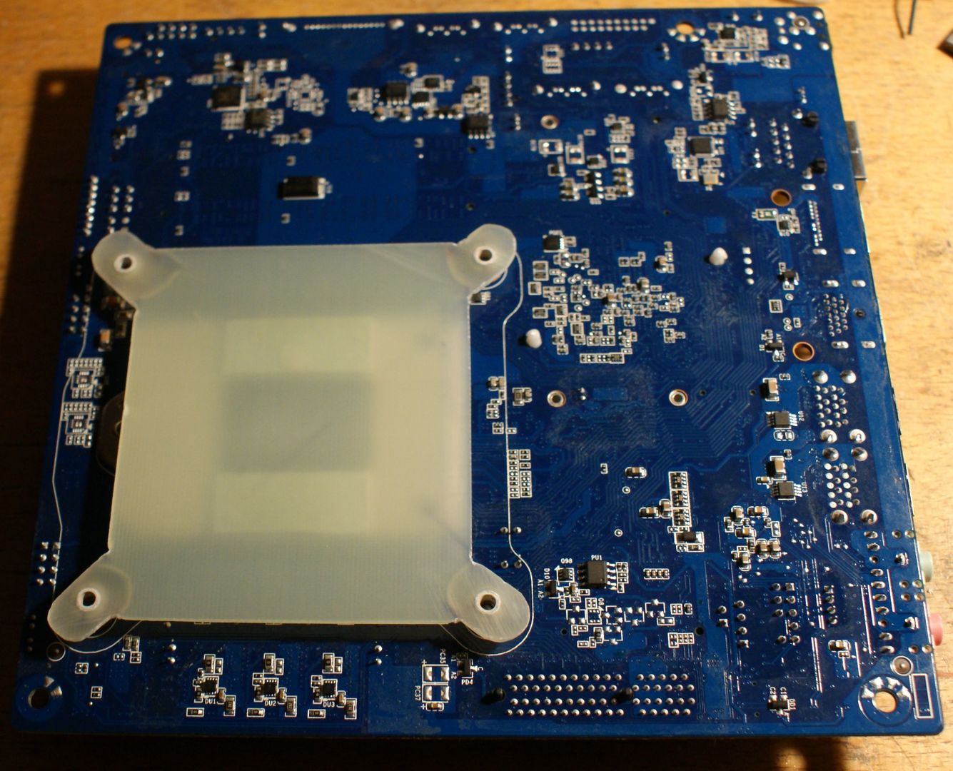

    Natürlich habe ich trotz Umzugshektik die Werkstatt angeworfen und aus vorhandenen Hausmitteln (Epoxyd-Platine, Isoliernippel TO3, Isolierscheibchen & 2K-Kleber + Doppel-Klebeband) etwas zurechtgesägt & gefeilt, damit die Kühler-Spinne unter dem MB die Muttern als Gegenhalt findet. Leicht gegenüber dem Original abgewandelt kam das dabei raus:
    Wie aus der Zeichnung im Intel-Heftchen zu sehen, gibt es im Original eine Aussparung für die CPU-Sockel-Gegenplatte unter dem MB. ich habe die große Epox-Platte etwas höher gesetzt und zwei schmale Epox-Streifen als Distanzhalter angeklebt. Wegen der kurzen Rändelschrauben an der Spinne und mangels Eindreh-Gewinde musste ich mit 2K-Kleber Muttern auf den Isoliernippeln mit der Epox-Platte verkleben. Die roten Isolierscheibchen waren wegen der auf dem MB aufliegenden Metallmuttern notwendig.
    Natürlich wollte ich auch die vollständige Aushärtung des 2K-Klebers nicht abwarten und habe Alles schon zusammengebaut (immer diese Ungeduld :D ). Passt und läuft.

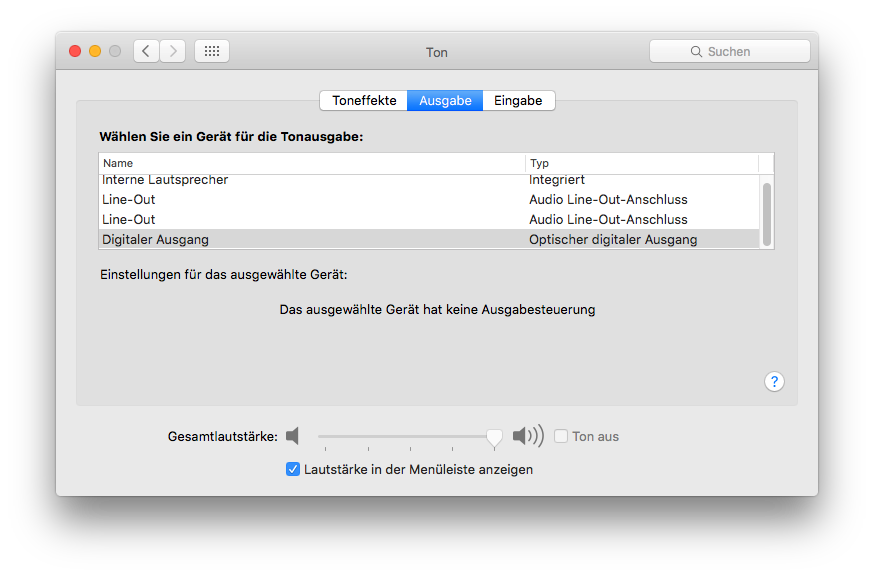

    Unter Ton wird kein einziges Ausgabegerät angezeigt.

  • Wird der AppleALC mit dem Terminal-Befehl kextstat |grep ALC als geladen ausgegeben?
    Zudem scheint auf der Büchse noch der Toleda-Weg am laufen zu sein, da du 3 AppleHDA KextsToPatch-Einträge in der Config.plist hast.
    Ausserdem waren alle "Devices"->"Fake ID"-Einträge manuell auf "0x0" gestellt...
    DIese Einträge gelten als extrem kontraproduktiv und wurden in beiliegender Config.plist entfernt.
    Nutze bitte den Systembericht, im Bereich Software, indem du den Punkt "Erweiterungen" anklickst und wartest bis die Liste gefüllt wird.
    Dann klickst du auf die Tabellen-Überschrift "Erhalten von" zweimal, sodass die Sortier-Reihenfolge mit "Verifizierte Entwickler" beginnt.
    Zwischen "Verifizierte Entwickler" und "Apple" wird es eine Reihe von Kexten geben, die mit "Unbekannt" oder "Nicht Signiert" gekennzeichnet sind...
    Bitte erstelle davon einen Screenshot, poste ihn hier und wir schauen, welche eventuellen Kexte unter /L/E oder /S/L/E dir in die Suppe spucken.
    Die Version von AppleALC ist schon ziemlich betagt, ggf. solltest du die aktuellste Variante, inkl. dem Lilu,kext mal testen.

    AppleALC & LiLu sind eingefügt - ebenso die modifizierte config.plist
    Wie man am Screenshot sehen kann, gibt es keine "Unbekannt"- bzw. "Nicht signiert"-Einträge. Unter TON gibt inzwischen Ausgabegeräte. aber noch kein HDMI-Audio.
    Wo drehe ich jetzt? ;)

    Wenn zu den dargestellten Audio-Aus- und Eingängen auch noch Ton raus- oder reinkommt, gehe ich davon aus, dass nur noch der HDMI-Audio-Patch in der DSDT fehlt.
    Ggf. lässt sich das auch mit den Haken unter "Acpi"->"DSDT"->"Fixes"->"2" bei "AddIMEI_80000" und "AddHDMI_8000000" ohne gepatchte DSDT lösen.
