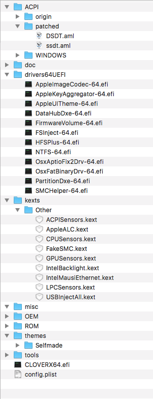

  • So,
    hier mal eine kleine Zwischenbilanz zur Teamviewer Sitzung:
    Die Nvidia Karte sitzt auf dem 8x PCIe 2 Slot, da der CPU Kühler den 16x Slot zum Teil überdeckt.
    Wir haben ein paar Kexte bereinigt und auf die EFI ausgelagert, aber die GPU macht komische Dinge.
    Mit Inject per DSDT und DisableNvidiaInject = TRUE gibt der Systembericht nur "Display 8 MB" aus.
    Mit DisableNvidiaInject = FALSE wird die Karte mit passendem Namen angezeigt, aber enthält nur 3 von 4 GB VRAM.
    Ich befürchte da muss das ROM nochmals komplett neu erstellt werden.
